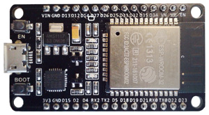

ESP32 Dev module
ESP32 Dev module

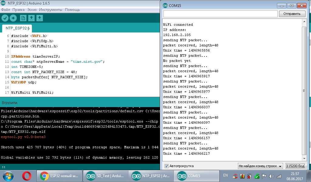

Alex писал(а):Кстати, главное обнаруженное неудобство в том, что библиотека Time на ESP32 не работает, а без времени это как-то несерьёзно. Если кто знает как завести время на ESP32 под Ардуино — было бы интересно узнать.
Похоже эта библиотека тут не фигурирует. Осталось только распарсить Юникс-время.
Не могу найти автора кода , но брал отсюда.
И кстати, у меня одна из плат точно такая же. Синхронизирует с первого раза.

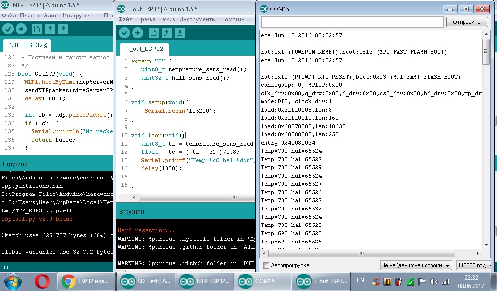

Разобрался только с SD - картой. Далласы компилируются , но не могу найти соответствие GPIO и пинов в коде. Библиотека EmonLib.h то же правильно работает.И электро модуль надо на ней делать.
Сейчас пытаюсь поработать с аналоговыми портами.
Температура кристалла 70 градусов ???? Или это по фаренгейту ?
Температура кристалла .jpg (226.37 КБ) 22989 просмотров
Точно не уверен , но автора кода зовут Alexey Shikharbeev.
Да, спасибо за наводку — получение NTP времени это уже полдела. Самое главное, непонятно почему библиотека Time не работает, ведь это чистая абстракция и по идее ей всё равно на каком железе работать.
У автора статьи написано, что по Фаренгейту.

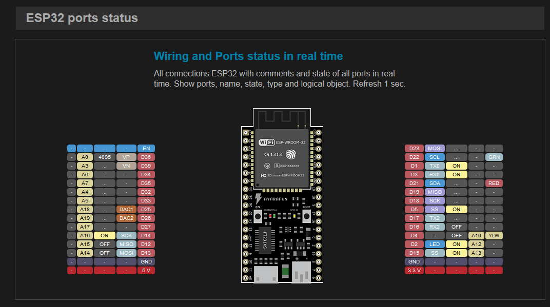

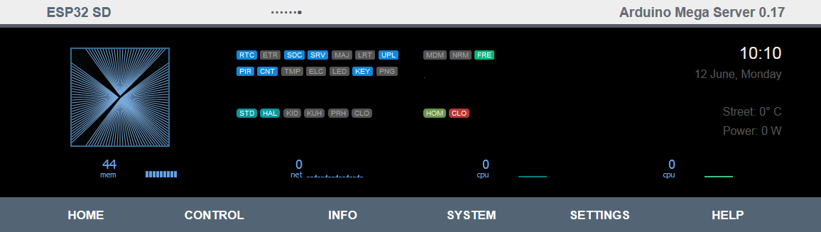

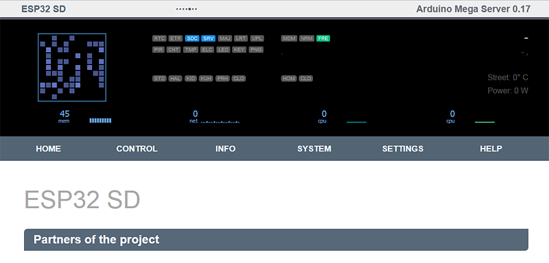

AMS ESP32
AMS ESP32
AMS ESP32 Ports status
