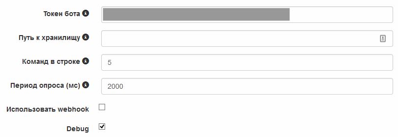

Цикл опять остановился, включил Debug.
Что значат такие повторяющиеся сообщения в логе (при этом команды обрабатываются нормально)?
09:24:31 Array
    [ok] =>
    [error_code] => 409
    [description] => Conflict: terminated by other getUpdates request; make sure that only one bot instance is running
Настройки телеграм:

cabat писал(а): Что значат такие повторяющиеся сообщения в логе (при этом команды обрабатываются нормально)?
09:24:31 Array
    [ok] =>
    [error_code] => 409
Поискал - похоже пытаются работать одновременно два экземпляра бота.
Только не понятно, что с этим делать..
