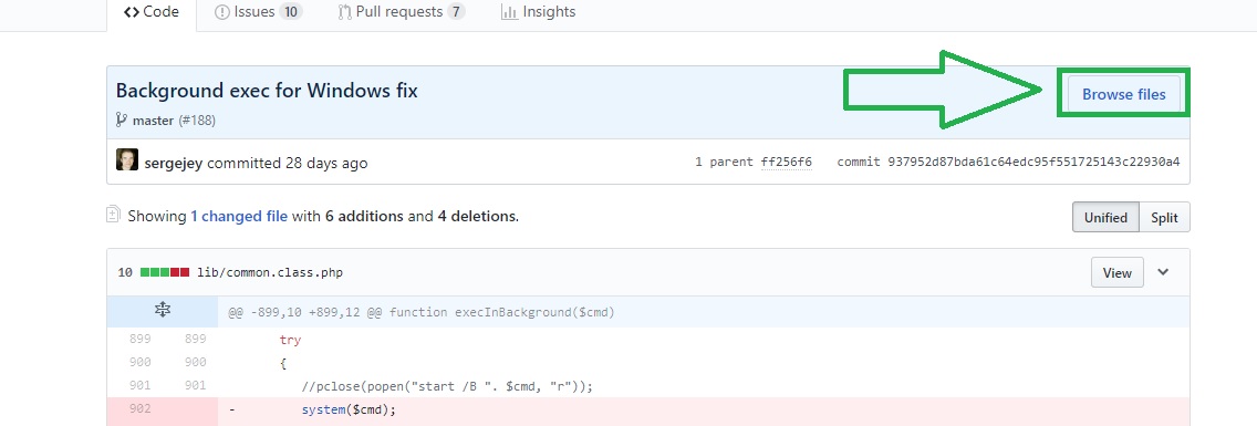

Эмм...автоматического обновления вроде нет в системе. Его вручную кнопкой "обновить систему" над вроде запускать....а откат - просто скачать нужную версию с гитхаба и распаковать в корень. При необходимости раздать права.
Вот так можете найти исходники любого комита.
