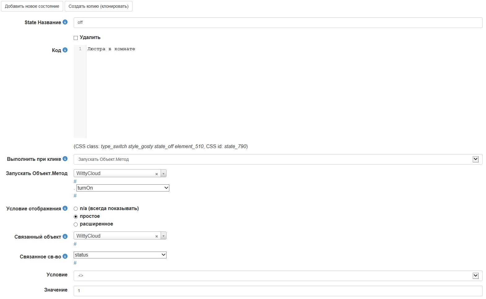

как вывести кнопку на сцену?

ткните носом как привязать кнопку управление esp на сцене. в меню управления все 20 кнопок работают. а как вывести на сцену неделю мучаюсь и никак

Добавить на сцену выключатель. У выключателя 2 состояния - Off и On:

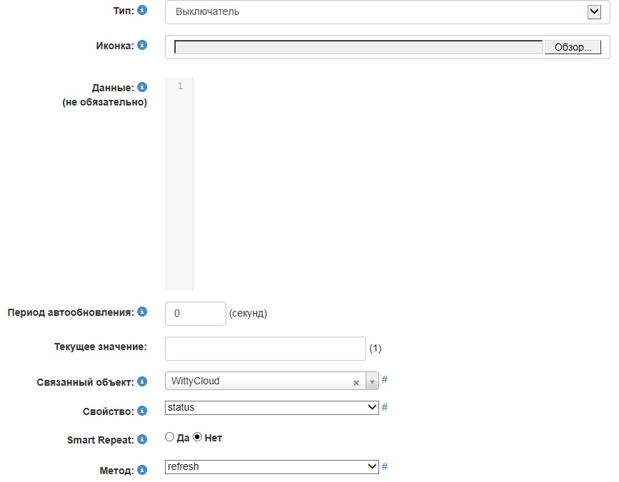

дело в том что я подозреваю что я неправильно создал кнопки. Объясните с самого начала как правильно делать. Подключил из маркета модуль esp8266? прописал скрипт espdata. появились обьекты ESP8266 Что нужно делать дальше?

В меню управления создаете элемент, тип - выключатель:
Привязываете к своему объекту.
Код классового метода refresh:
$status=$this->getProperty("status");
if ($status) {
 $this->callMethod("turnOn");
 } else {
 $this->callMethod("turnOff");
Метод turnOn объекта WittyCloud:
getURL ("http://IP/gpio&st=1&pin=5",0);
Метод turnOff объекта WittyCloud:
getURL ("http://IP/gpio&st=0&pin=5",0);
Вроде самый простой способ.

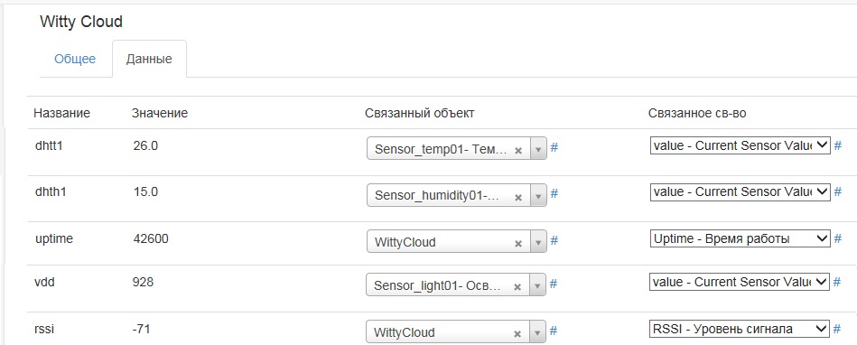

И как правильно добавить датчики? Или достаточно будет что в свойствах объектов esp8266 формата ESP02.bmpt.

Просто связать их со свойствами нужных объектов:
