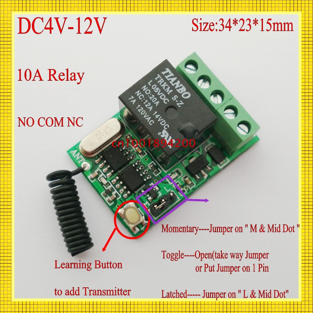

Далее немного о реле которое использую я.
РелеSPOILER_SHOW
Микрик нужен для привязки пульта.
Джампер служит для переключения режимов, я использую левую позици (рядом с микриком), одинарное нажатие. Есть режим двойного нажатия.

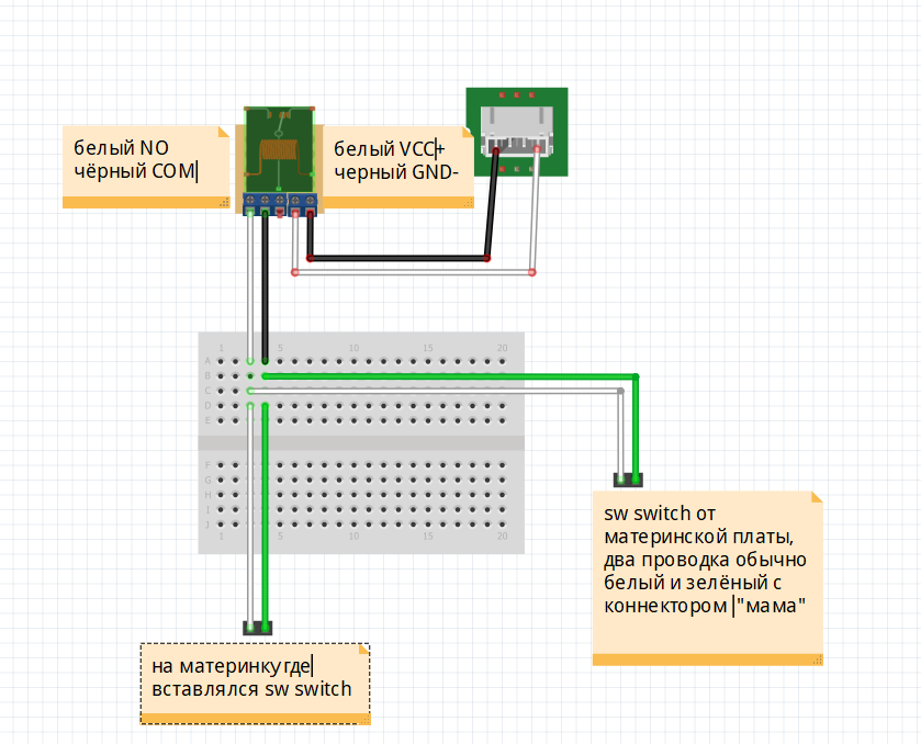

Собираем все по схеме
СхемаSPOILER_SHOW

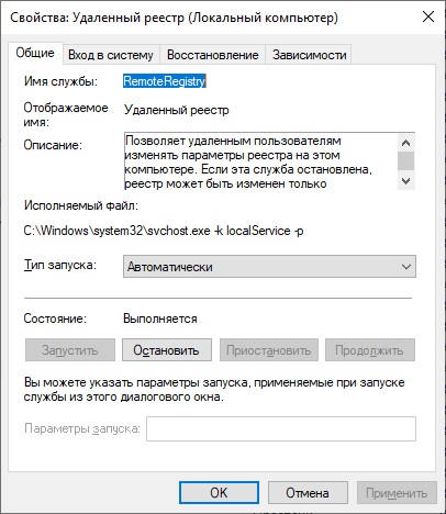

3) Включаем службу Удаленный реестр и выставляем тип запуска “Авто”
Удаленный реестр.jpg (65.32 КБ) 28381 просмотр
