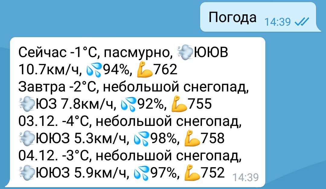

ну и код для погоды OpenWeatherMap используемый в командах
$sm1 = json_decode('"'.'\ud83c\udf11'.'"');
$weather="Сейчас ".gg('ow_fact.temperature')."°C, ".gg('ow_fact.weather_type').", ".hex2bin('F09F92A8').gg('ow_fact.wind_direction_my')." ".gg('ow_fact.wind_speed')."км/ч, ".hex2bin('F09F92A6').gg('ow_fact.humidity')."%, ".hex2bin('F09F92AA').gg('ow_fact.pressure_mmhg');
$weather.="\r\nЗавтра ".gg('ow_day1.temperature')."°C, ".gg('ow_day1.weather_type').", ".hex2bin('F09F92A8').gg('ow_day1.wind_direction_my')." ".gg('ow_day1.wind_speed')."км/ч, ".hex2bin('F09F92A6').gg('ow_day1.humidity')."%, ".hex2bin('F09F92AA').gg('ow_day1.pressure_mmhg');
$weather.="\r\n".substr(gg('ow_day2.date'),0,6)." ".gg('ow_day2.temperature')."°C, ".gg('ow_day2.weather_type').", ".hex2bin('F09F92A8').gg('ow_day2.wind_direction_my')." ".gg('ow_day2.wind_speed')."км/ч, ".hex2bin('F09F92A6').gg('ow_day2.humidity')."%, ".hex2bin('F09F92AA').gg('ow_day2.pressure_mmhg');
$weather.="\r\n".substr(gg('ow_day3.date'),0,6)." ".gg('ow_day3.temperature')."°C, ".gg('ow_day3.weather_type').", ".hex2bin('F09F92A8').gg('ow_day3.wind_direction_my')." ".gg('ow_day3.wind_speed')."км/ч, ".hex2bin('F09F92A6').gg('ow_day3.humidity')."%, ".hex2bin('F09F92AA').gg('ow_day3.pressure_mmhg');
return $weather;

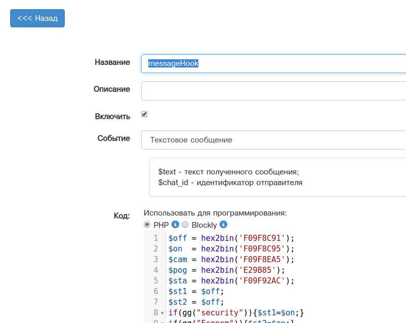

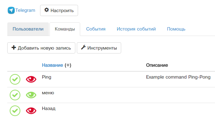

Вариант меню:
В командах делаем 2 записи:
меню - пустое
Назад - скрытое с кодом
return "Выберите действие:";
В события создаем событие
messageHook
со следующим кодом
messageHookSPOILER_SHOW

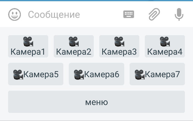

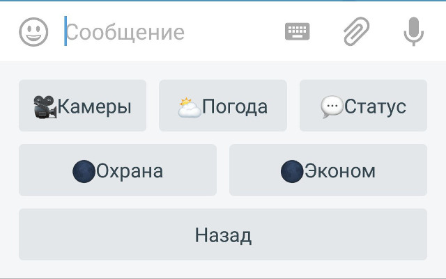

//меню камер
$option1 = array(array($cam."Камеры", $pog."Погода", $sta."Статус"),array($st1."Охрана", $st2."Эконом"),array("Назад"));
//основное меню
$option2 = array(array($cam."Камера1", $cam."Камера2", $cam."Камера3", $cam."Камера4"),array($cam."Камера5", $cam."Камера6", $cam."Камера7"),array("меню"));

//вызов меню камер
$pos = strripos($text , "Камеры");
if ($pos > -1) {
     $this->sendMessageToUser($chat_id,"Выберите камеру:",$option2);
       $skip = true;

//показать меню
echo $text;
$pos = strripos($text , "меню");
if ($pos > -1) {
     $this->sendMessageToUser($chat_id,"Выберите действие:",$option1);
     $skip = true;
