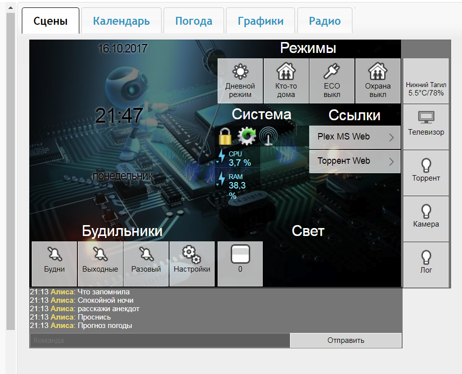

Зря ты так))Logrus писал(а):Буду ждать, я со сценами вообще не разбирался, эта мне показалась лучшей для освоения.
Лучшая для освоения скорее сценка из темы Дизайн сцен 2. Кстати есть ещё тема просто Дизайн сцен...там есть как простенькие, так и более навороченные сценки....
Моя скорее для опытных ребят, которым захотелось чего-то необычного, и они увидели это на скринах)) для новичков подойдет только прямоугольник в центре, который импортируется в принципе приемлимо)))
Итак...
1) Картинки статусов Лежали в папке \templates_alt\img\icons\status
Там есть что-то лишнее)))типа роутер и hdd вроде)) ну вдруг понадобятся))
2) Шестеренки реально куда-то делись...возможно их отдельно качал...можно скачать и закинуть в S:\cms\scenes\styles\button 3) Иконки как стандартные, так и мои прописаны примерно таким кодом
<img src="/templates_alt/img/icons/status/lock_32_%Security.stateColor%.png" align="absmiddle"> %Security.stateDetails%
<img src="/templates_alt/img/icons/status/system_32_%System.stateColor%.png" align="absmiddle"> %System.stateDetails%
<img src="/templates_alt/img/icons/status/network_32_%Communication.stateColor%.png" align="absmiddle"> %Communication.stateDetails% 4) Для того чтобы появилась "панелька" справа от кнопок - надо создать объект scene_test. Остальные рекомендации (касательно установки java библиотек, чтобы в этой панельке появился кубик с погодой и тп) - смотри в том посте.

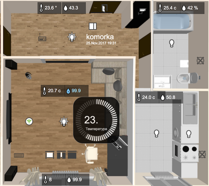

Дело было вечером делать было...дофигачего)) но я устал это всё делать, и сел "порисовать" элементы...решил оживить немного свою сцену с планом квартиры...а то она у меня как-то совсем не приживается =(...больше по душе интерфейсы панелей (без планов квартир)...не суть...
Короче скидал я индикаторы...вроде получилось неплохо...может кому понадобится...выглядят так Для них нужна библиотека...название не помню - лень искать, если честно, но в гугле находится без проблем, но на всякий случай приложу. Надо закинуть в папку js. Создать HTML элемент на сцене, в дополнительный код css закинуть
а в состояние
Параметры:
data-width="15" - высота деления
data-stripe="3" - ширина деления
data-size="140" - диаметр круга
data-label="Температура" - подпись под значением
data-style="Full" - Full, Semi or Arch (полный круг, полукруг или арка)
Все параметры тут
по мануалу только положительные числа, однако и отрицательные использовать можно, в таком случае data-total и data-used должны быть отрицательными
Мож кому интересно будет =).
Теперь правда выключатели света неказисто смотрятся рядом с такими "Мощными" информерами =D. Надо будет тоже что нить городить...либо перейти на что нить менее громоздкое...

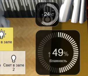

Очень красиво смотрятся, обязательно буду их использовать, но сразу вопрос, ожно ли их уменьшить, а то занимают пол сцены ) А еще после точки нет десятых, или точку убрать или десятые вывести.
- Снимок экрана 2017-12-01 в 16.34.50.png (623.91 КБ) 9805 просмотров
- nick7zmail
- Сообщения: 7573
Re: Сцены и оформление (сборка)
У меня, видимо, сцена в оч большом разрешении =D...уменьшить можно...
data-size="140" как раз размер....а ещё, вам скорее всего понадобится data-width="15" - это длина этих "палочек" графика...
Десятые по-моему не вывести...хотя, если шрифт уменьшить data-text="<font style='color:White;size:13px'>%Sensor_temp03.value%</font>" то может что и выйдет.
Ещё хз, как надпись ("Температура") отреагирует на уменьшение...
Сам хочу что-нить сделать интересное...но не могу найти адекватных примеров...
https://codepen.io/emad_elsaid/pen/wryLg вот такие находил...но что-то сильно простенько...те, что выложил - пока больше всего понравились =)

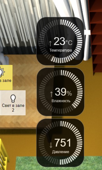

Уменьшается вместе со словом температура, но становиться плохо читаемым и теряется вся красота ( Нужно начинать рисовать новую сцену, красивую и современную ))

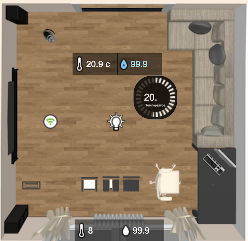

Адаптировал под меньший размер сцены...убрал нафиг надпись, поставил значек на фон...вроде адекватно смотрится...и размером с выключатель -75х75. Ещё бы текст ну совсем чуууть чуть побольше...но это уже, скорее всего, в библиотеку лезть надо.

Не...чет сколько не издеваюсь - он не такой классный, как большой =(
Есть на примете какие-нить компактные информеры? Чтобы минимум места, максимум информативности, чтоб вместилась стрелочка направления, единицы измерения, и выглядело всё опрятно?
