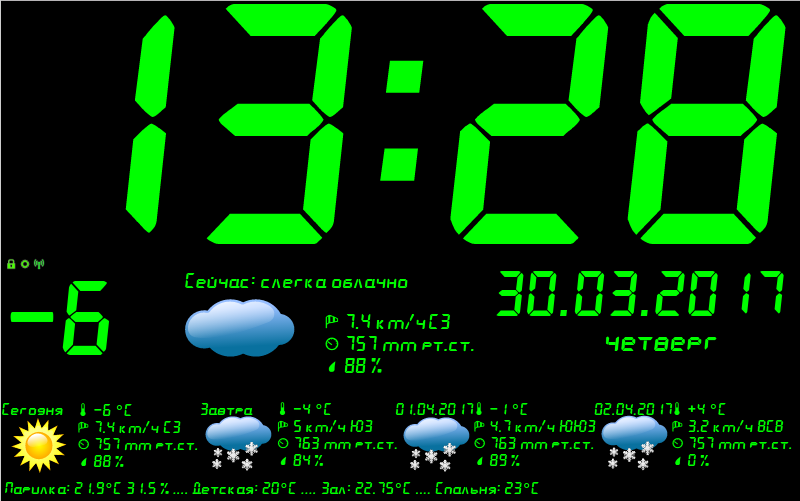

Решил собрать все сцены пользователей в одном месте и начал с выкладывания своей Сцены

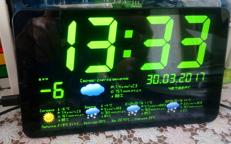

Сцена Tablet Clock
описаниеSPOILER_SHOW
Сцена для планшетов на основе приложения Tablet Clock, делалась для планшета с нерабочим тачем, используется шрифт по этому в приложении Majordroid не работает, шрифт tts по этому в iOS не работает, есть конвертеры шрифта и при желании можно сделать чтобы работало в iOS, на планшет устанавливаем Firefox и плагин Full Screen Mobile, запускаем страницу с сценой и разворачиваем на весь экран. Данная схема под 8' планшет irbis tz85 но можно адаптировать и для других планшетов.
скриныSPOILER_SHOW
файлыSPOILER_SHOW
Tablet_Clock.elements.zip
(2.41 КБ) 617 скачиваний
templates_alt.zip
(332.67 КБ) 602 скачивания

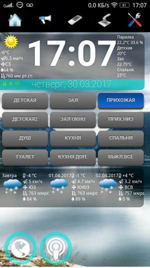

Сцена Droid
Сцены для использования в MajorDroid на мобильном телефоне с разрешением экрана FULLHD.
используется локальная css font-awesome версии 4.7, файл font-awesome.min.css надо положить по пути /templates_alt/css/awesome/
папку fonts распаковать по пути /templates_alt/css/

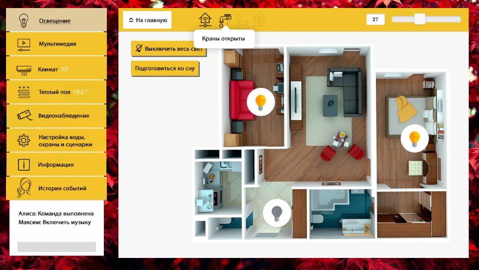

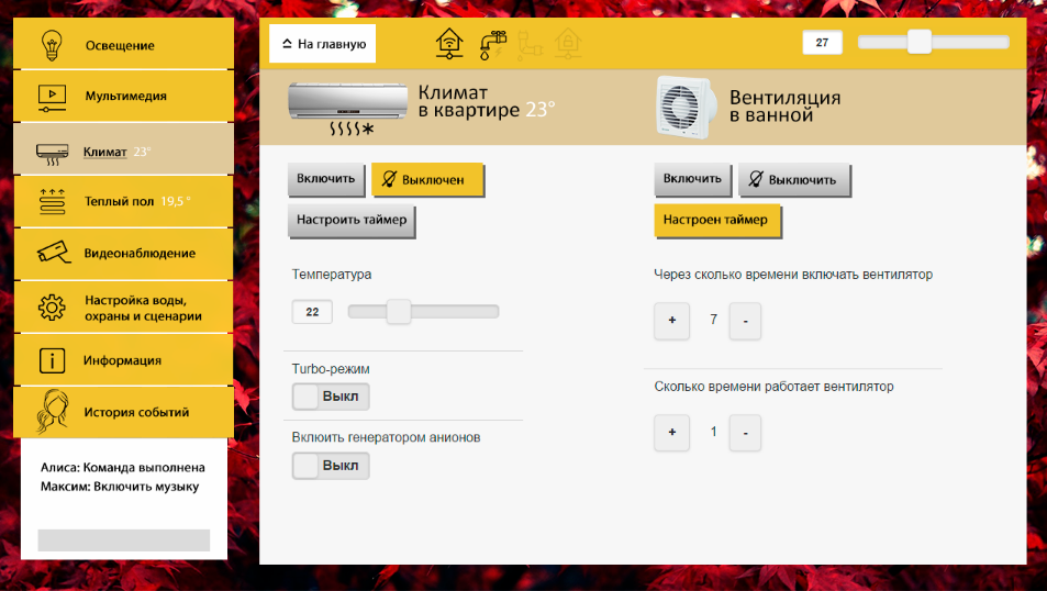

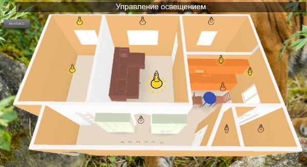

Сцена Дизайн сцен 2
Обсуждение темы: тут
Установка сцены: https://youtu.be/ZRWDUY4UZfY
скриныSPOILER_SHOW
Главная.
Погода.
Маршруты (GPS)
Видеонаблюдение
Диаграммы.
Управление.

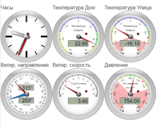

Индикаторы gauge.min.js
описание и файлыSPOILER_SHOW
скачиваем файл и распаковываем в папку js
gauge.min.js.zip
(12.88 КБ) 640 скачиваний
в сцене или куда надо вставить индикатор создаем html элемент со следующим кодом
<script async src="/js/gauge.min.js"></script>
<canvas data-type="linear-gauge"
        data-width="100"
        data-height="400"
        data-border-radius="20"
        data-borders="0"
        data-bar-stroke-width="20"
        data-minor-ticks="10"
        data-major-ticks="0,10,20,30,40,50,60,70,80,90,100"
        data-value="22.3"
        data-units="°C"
        data-color-value-box-shadow="false"
></canvas>
<canvas data-type="radial-gauge"
        data-width="200"
        data-height="200"
        data-units="Km/h"
        data-title="false"
        data-value="0"
        data-min-value="0"
        data-max-value="220"
        data-major-ticks="0,20,40,60,80,100,120,140,160,180,200,220"
        data-minor-ticks="2"
        data-stroke-ticks="false"
        data-highlights='[
            { "from": 0, "to": 50, "color": "rgba(0,255,0,.15)" },
            { "from": 50, "to": 100, "color": "rgba(255,255,0,.15)" },
            { "from": 100, "to": 150, "color": "rgba(255,30,0,.25)" },
            { "from": 150, "to": 200, "color": "rgba(255,0,225,.25)" },
            { "from": 200, "to": 220, "color": "rgba(0,0,255,.25)" }
        data-color-plate="#222"
        data-color-major-ticks="#f5f5f5"
        data-color-minor-ticks="#ddd"
        data-color-title="#fff"
        data-color-units="#ccc"
        data-color-numbers="#eee"
        data-color-needle-start="rgba(240, 128, 128, 1)"
        data-color-needle-end="rgba(255, 160, 122, .9)"
        data-value-box="true"
        data-animation-rule="bounce"
        data-animation-duration="500"
        data-font-value="Led"
        data-animated-value="true"
></canvas>
все параметры тут

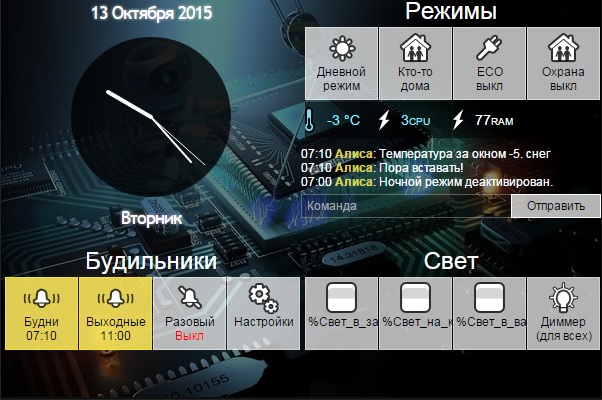

Коллеги простите за наглость, не поделится ли кто нибудь сценой которая расположена в шапке. Скрин прилогаю.
C_3AXAPOB
Сообщения: 510
Re: Сцены
Сообщение C_3AXAPOB »
Вроде это пользователя Vit. Попросите у него.
ЗЫ вроде тут она выложена viewtopic.php?f=18&t=2105&hilit=eco%2A

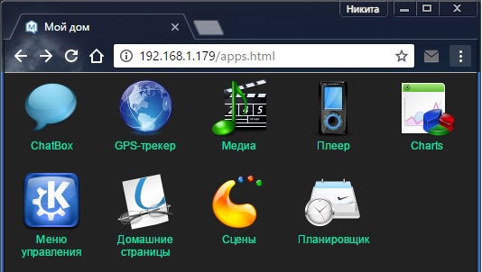

Не совсем в тему, но всё же)) Ну нравится мне прикручивать иконки Oxygen к МД.
На этот раз под раздачу попали приложения (страничка apps.html)
Архив распаковать в /htdocs/img/
Вот ещё пачка оксигеноских иконок для погоды viewtopic.php?t=2211&p=34258#p34258
И для меню viewtopic.php?f=4&t=671&p=24515
Вдруг кому понадобятся...

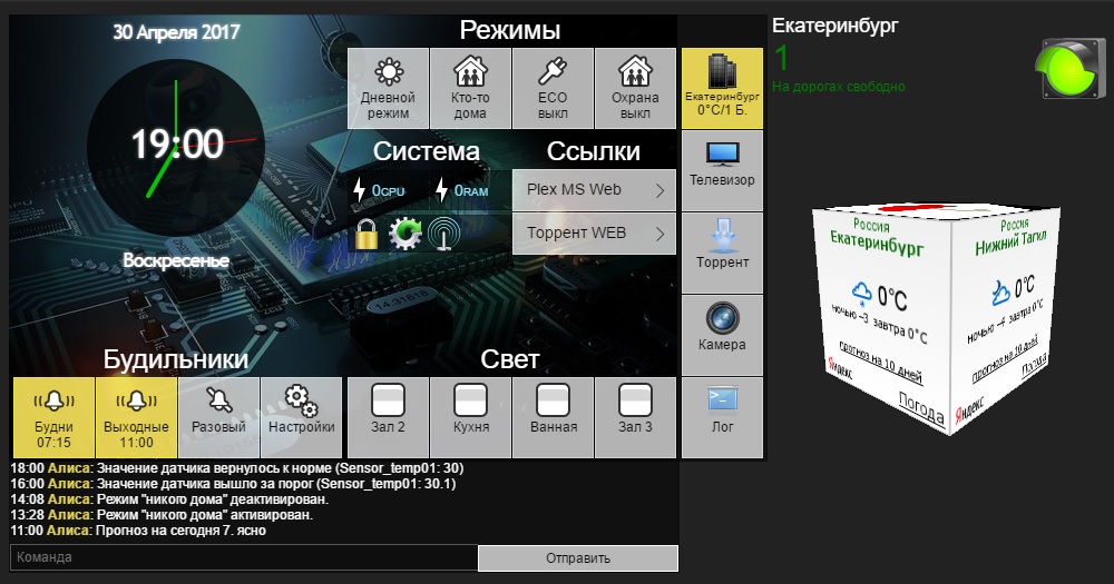

Re: Сцены и оформление

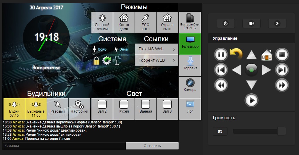

Привет всем))
Немного прибираюсь в МД, нашел свою старую сценку...
Я то ей уже не пользуюсь, но трудов в своё время было вложено много)) Даже удалять жалко)) И есть интересные наработки, которые могут заинтересовать как новичков, так и опытных пользователей.
Собственно вот сама сцена:
Изначально был только прямоугольник в центре для "минималистичного" контроля...
Потом МД обрастал различными функциями, и соответствующими элементами на сцене...под конец не скажу что выглядела опрятно, но, как уже озвучил - появилось много интересных наработок. Так же принял решение, что с компа использую только сцены, с телефона только меню...
Вот и первое из решений (на скринах оно не представлено, но работает, как говорится)) Чтобы скрыть боковое меню "по умолчанию" (чтобы при открытии домашней страницы отображалась только панель вкладок, и собственно сцены) - добавляем код
<script language="javascript">
 function leftPanelToggle() {
  $('#leftPanel').toggle();
  if ( $("#leftPanel").is(":visible") ) {
   $("#leftPanelToggleIcon").attr("src","<#ROOTHTML#>images/icon_left.png");
  } else {
   $("#leftPanelToggleIcon").attr("src","<#ROOTHTML#>images/icon_right.png");
  return false;
</script>
на страничку templates_alt/default.html (предварительно скопировав её из templates) куда-нибудь после открывающего тега <table>.
Вторая из интересных наработок, как вы наверное заметили - стрелочные часы. Сделаны на библиотеке processing.js.
Чтобы они заработали - нужно подключить эту библиотеку в scenes.html и applications.html (находятся так же в templates, в теге <head> подключаем скачанную библиотеку)
<script type="text/javascript" src="/js/processing.js"></script>
Часы (в архиве с элементами) кладем по пути /js/processing/clock.pde
Третье интересное решение (не по виду, но по функционалу) - это боковая панель с кнопками. Она работает по типу вкладок. Активна может быть только одна из кнопок, нажатие на другую кнопку - выключает другие нажатые кнопки...достигается это за счет свойств объектов. Нажатие на включенную кнопку - отключает её. Разные кнопки активируют разные <iframe>-ы или контейнеры, в которых, в каждом - своя мини панель управления...
Ну и четвертое довольно забавное решение - 3d кубик с погодой...кубик крутится, погоду может отображать сразу в 4 населенных пунктах)))
Да, это реальное 3d сделанное на three.js. Вставлено так же iframe-ом достаточно положить файлик из архива по пути /three/webgl_geometry_cube.html, и туда же распаковать библиотеку three.js (чтобы путь к ней выглядил как /three/js/three.js, так же создать в three папку img. Туда будут закачиваться картинки с яндекс информерами...закачиваются они скриптом
$url = 'http://info.weather.yandex.net/yekaterinburg/4.ru.png';
$path = './three/img/yk.png';
file_put_contents($path, file_get_contents($url));
sleep(1);
$url = 'http://info.weather.yandex.net/nizhniy-tagil/4.ru.png';
$path = './three/img/nt.png';
На этом вроде основные интересные моменты расписал)))
Ещё один в дагонку)) Вот такой кубик у меня заменил кнопку домой
Добавляется кодом
<a href="<#ROOTHTML#>"><canvas id="sketch" data-processing-sources="/js/processing/RGB_Cube2.pde" ></canvas></a>
на ту же default.html. Так же должна быть подключена библиотека processing.js (как это сделать - написано выше)
RGB-cube, часы, страница с threejs кубиком, фон, и общий экспорт элементов сцены - во вложенном архиве...
Библиотеки processing.js и three.js легко ищутся на просторах интернета на официальных сайтах.
Думаю всё...со спокойной душой удаляю сцену...надеюсь мои труды кого нить заинтересуют...
Возникнут вопросы - пишите, дополню пост.
Дополнительная информация по настройке: viewtopic.php?p=61944#p61944
Добавлено в шапку
robot_scene.rar
(42.98 КБ) 629 скачиваний
