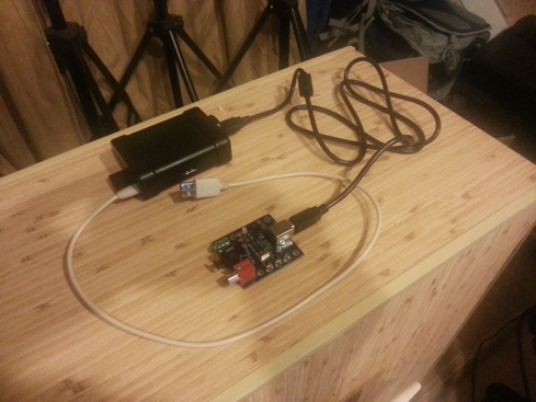

Как уже писал ранее в этой теме, первоначальные эксперименты ставил на том что было в доме :) комп, ноут, телефон на андроид. Клиенты есть под все операционки. Однако, наблюдал рассинхрон в начале трека. Недолгий, но был (через несколько секунд отстающее устройство догоняло). Удовлетворенный первоначальными пробами, списал недостатки на то, что среда передачи данных разная (местами Wi-Fi, а местами провод) и на то что клиенты все же разные. Для дальнейших опытов заказал две малинки и две звуковые USB карты к ним (на картах есть джек, коаксиал и SPDIF) . Фотки приложу ниже.

Белый USB провод - питание, черный соединяет Raspberi Pi и USB звуковую плату. Больше ничего и не нужно.
