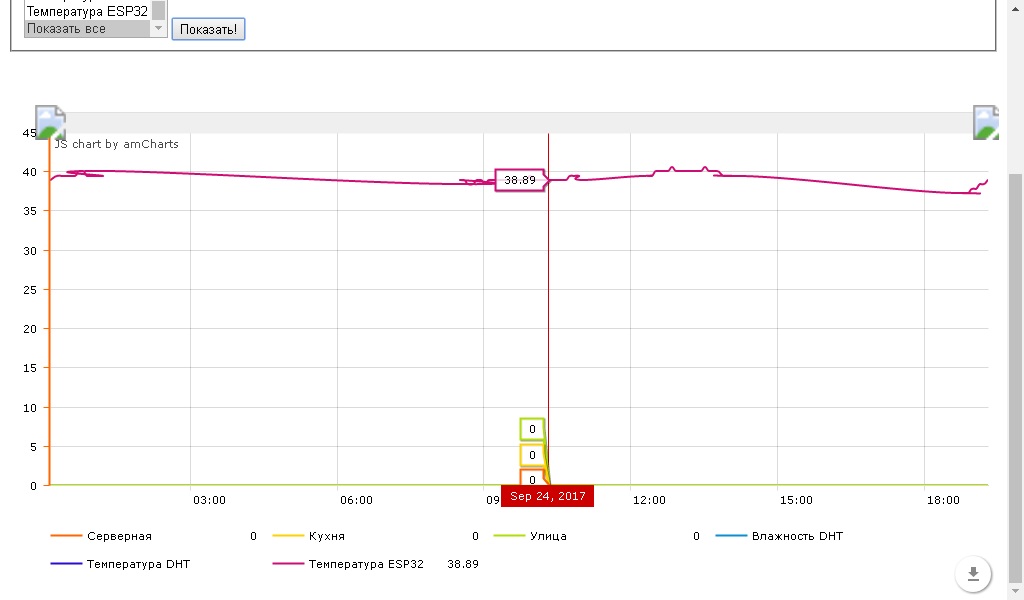

Перенёс модуль логгирования данных и событий на ESP32. Огромное СПАСИБО eGorka за помощь с кодом записи на SD - карту ! Там все совершенно по другому. Просто FILE_WRITE перезаписывает последний лог...Ну сам процесс создания имени файла из даты тоже реализовывается по другому. Основа кода и идея ser009.
Tlog_ESP32.rar
(1.45 КБ) 266 скачиваний
Страница /graf.htm без изменений написана Alexsis_76.

Итак, знаменательная дата. Две недели бесперебойной работы ESP32 под управлением АМС.
ESP32 AMS uptime
ESP32 AMS uptime
