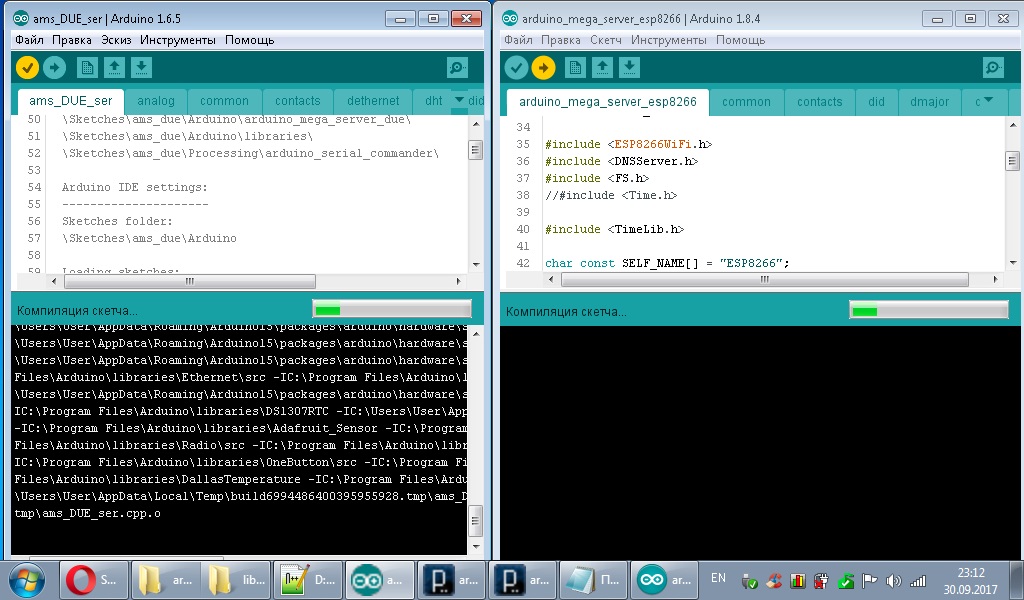

Alex писал(а): Если всё, что написал коллега olehs соответствует действительности, то это прямо прорыв — можно создать сколько угодно как угодно настроенных систем и сколько угодно с ними экспериментировать. Это, кстати, касается и вас — у вас как раз есть возможность проверить теорию olehs на деле и доложить нам.
Проверил - РАБОТАЕТ , причем две разных IDE пашут ОДНОВРЕМЕННО ( одна вообще с ФЛЕШКИ !!!!!). Просто абалдеть .
Две проблемы - найти такие версии. У меня есть 1.6.5 r5 и опять благодаря eGorka 1.8.4 уже заточенная с дровами 2.4.0 для ESP.
Вторая проблема - мощи компа должно хватать для этого.
При таком подходе решилась глобальная моя проблема - работать на 4 компах ( вернее в четырех местах). При этом держать IDE на флешке - это вообще вынос мозга !
Главное правильно все настроить.

Проверил — РАБОТАЕТ
Да, я тоже проверил и тоже был приятно удивлён, что работает. И это действительно прорыв.

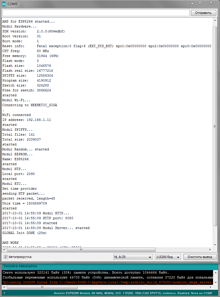

Запустил АМС, посмотрел монитор порта
Flash mode:      0         // что за режим?
Flash size:      1048576   // может лучше обозвать "Flash IDE size"
Flash real size: 16777216  // а это как раз "Flash size"
SPIFFS size:     12586304  // SPIFFS ещё не смонтирована а мы уже знаем её размер до байта?
Program size:    4190912   // тут теряюсь в догадках что это, вероятно то, что может загрузчик
Sketch size:     324288
Free for sketch: 3866624   // 3МВ свободно для скетча?!, внизу скрина отлично видно сколько доступно. (ESP.getFlashChipSize() - ESP.getSketchSize()) не точно, но близко
Modul SPIFFS...
Total files: 141
Total size: 2039037        // "Total size files" ?
УФФФ.... Все таки она завелась!

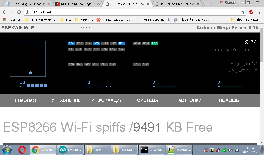

Я не знаю как отблагодарить eGorka кроме как поставить плюсик.
Nick7zmail, я озвучил проблему - Где взять портабл версию IDE. Это скрин порта для WeMos D1 PRO mini c 16 мегабайтами на борту. И скомпилирована IDE 1.8.4 c дровами 2.4.0.
Если есть способ делать portable версии из обычных - расскажите как.
PS Вот всегда удивлялся , почему страница Spiffs.htm пустая. Да она просто не написана ! В общем как то так
Загрузка по воздуху файла script.js около секунды. Мелкие вообще мгновенно.
