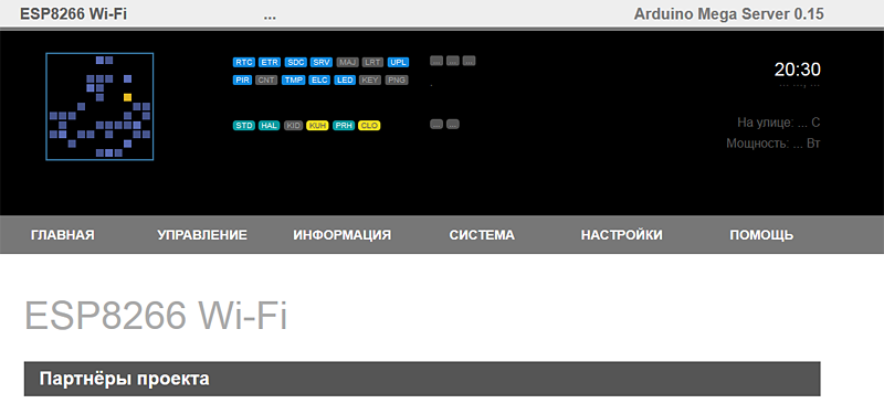

Случилось очередное чудо — я портировал Arduino Mega Server на esp8266 (в тестовом режиме). Что это значит? Это значит, что вы можете выбросить свою Ардуину на помойку. :) Шутка.
Теперь веся мощь АМС умещается в один модуль, размером с десятицентовую монету. И вам доступны все возможности, которые предоставляет АМС. Этой системе не нужна даже SD карта памяти — все находится внутри модуля, включая Wi-Fi. И стоит это в Китае ~2$, в России ~400 рублей.
Что хотелось бы отметить:
- Всё работает стабильно, без каких либо проблем.
- Есть возможность загружать и просматривать файлы во воздуху.
- Работает перепрошивка по воздуху: вам не нужно даже подходить к модулю, чтобы загрузить новую прошивку.
- Код на 90% соответствует стандартному коду АМС и один раз «въехав» в тему, вы можете работать с АМС на любой платформе.
- Подключать любые датчики не составляет никакой проблемы — это стандартный Ардуино код.
В общем, я не знаю как это назвать, кроме как революцией в DIY.

Похоже, я решил эту проблему, как будет возможность — проверю. Если скорость будет минимально приемлемой, то сформирую и выложу дистрибутив и каждый (в меру своих способностей) сможет у себя на практике улучшить алгоритм (и поделиться своим решением с другими).

Я не могу всё делать одновременно — работа идёт по плану, сейчас я занимаюсь выпуском 0.15 версии АМС, потом смогу заняться esp8266.
Нововведения, которые появятся в 0.15 версии:
Поддержка беспроводного управления светодиодной лентой nooLite
Поддержка модуля приёмника nooLite MR1132 и датчиков nooLite PT112, PT111, PM111
Поддержка авторизации и защита входа в АМС парой логин/пароль
Поддержка беспроводной технологии на основе модулей nRF24L01
Поддержка беспроводной технологии на основе модулей esp8266
Alex...небольшая просьба...ну как небольшая...наверное довольно таки большая...не суть...
В общем, если это не сильно напряжно реализуется, было бы неплохо сделать страничку подключения к wifi сети.
Т.е. подключаешь питание - создаётся какая-то wifi сеть по-умолчанию...цепляешься к ней, заходишь - и открывается приветственная форма с запросом SSID и пароля домашней сети. Вводишь - esp-шка перегружается, и цепляется к основной сети, и там уже по IP доступен остальной вэб-интерфейс. Я понимаю, что это, наверное трудоёмко, но в той же homes-smart вроде реализовано (не пробовал пока прошиваться). Если так сделать - будет просто отличная замена homes-smart...а иначе как-то трудоёмко цепляться через порт.
