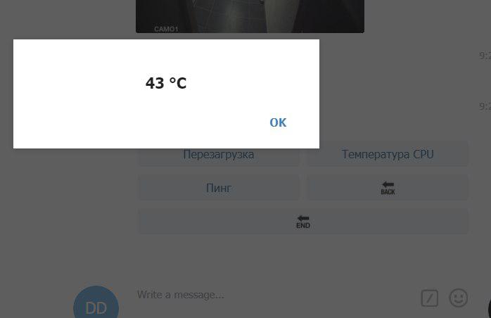

Eraser, в инлайн-клавиатуре есть поддержка всплывающих сообщений (answerCallbackQuery)?
Скрин
Eraser
Сообщения: 1085
Re: Модуль "Telegram"
Сообщение Eraser »
skysilver писал(а):Eraser, в инлайн-клавиатуре есть поддержка всплывающих сообщений (answerCallbackQuery)?
Скрин
Вложение photo_2017-10-13_09-33-01.jpg больше недоступно
да можно такое
в новой версии сделал более удобный вызов данной функции
function sendAnswerCallbackQuery($callback_id, $text, $show_alert = false )
  • $show_alert = false - всплывающее уведомление (закрывается само)
  • $show_alert = true - всплывающее уведомление требующее подтверждения ( с кнопкой OK)
вот пример использования

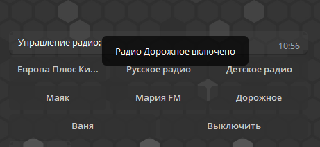

Управляем модулем "Онлайн радио" через телеграм
Выкладываю может кому пригодится
Автоматически подгружаются все станции из модуля
Для удобства выложил экспортированные команду "Радио" и обработчик события "CallbackRadio".
Команду и обработчик импортировать в интерфейсе модуля "Telegram", кнопка "Инструменты".
