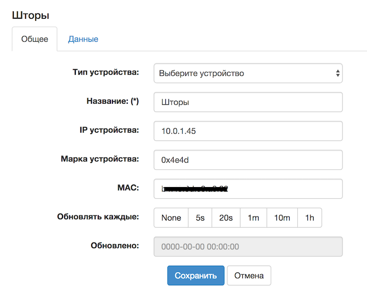

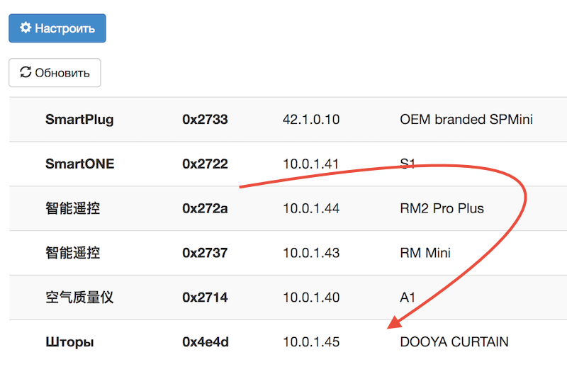

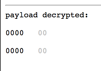

igorewa
Сообщения: 515
Откуда: Киев
Re: Модуль Broadlink
Сообщение igorewa »
Помогите с этим Если дебажите уже известное устройство нужно заменить вызываемую функцию в broadlink_debug_scr.php
$payload = $rm->some_req(); на нужную функцию от устройства...а вывод этой функции заменить с return $data на return $payload, если хотите увидеть полный пэйлод...
Я пытаюсь пробить карниз, в модуле он определен и добавлен , что нужно добавить в broadlink_debug_scr.php ?
Снимок экрана 2017-07-13 в 10.13.31.png (98.94 КБ) 7700 просмотров
Снимок экрана 2017-07-13 в 10.15.28.png (14.29 КБ) 7700 просмотров
