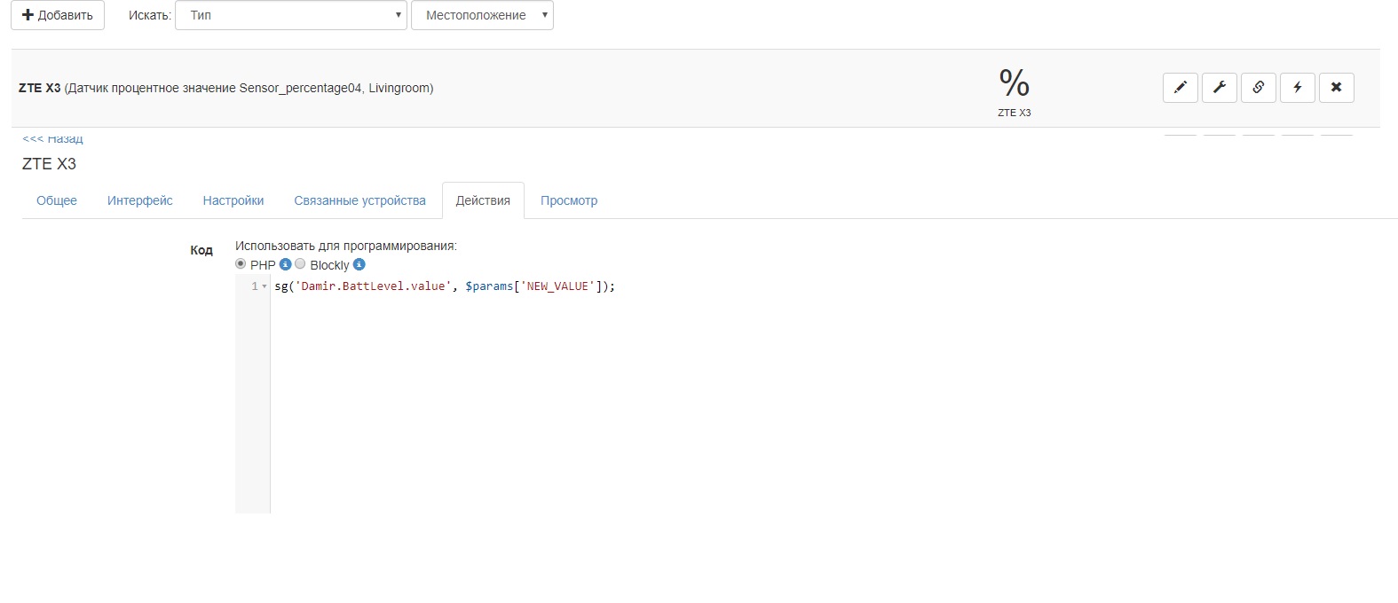

dammirr писал(а): час сижу думаю как это сделать. и никак не могу придумать, ничего не выходит
Что не выходит то конкретно? Создаёте датчик - тип процентный (или как он там называется).
У пользователя создаёте метод, и классовое свойство с уровнем батареи, у которого при изменении запускается этот метод.
В метод вписываете что то типа
sg('процентынй_датчик.value', $params['NEW_VALUE']);
На каком этапе затык?
Видимо на самом начале этапа затык)
Метод у меня есть, а как его в простые устройства впихнуть никак не придумаю. Тип "датчик процентного значение" я создаю. а как их объединить не пойму.
Их не надо объединять...нужно методом из свойства пользователя каждый раз при получении "транслировать" значение в простое устройство...

nick7zmail писал(а):Их не надо объединять...нужно методом из свойства пользователя каждый раз при получении "транслировать" значение в простое устройство...
Спасибо за ответ, как я понял я еще очень мало знаю и понима про то как тут все делать )
объясни пожалуйста, если не сложно, что значит транслировать, не сталкивался еще с таким термином в МЖД.
Ну блин...это я фигурально выразился))) просто брать значение того свойства, куда прилетает значение батареи, и копировать его в свойство простого устройства. Скрипт для этого - 1 строка, которую я тоже привёл выше.
dammirr
Сообщения: 46
Зарегистрирован: Вт апр 18, 2017 12:43 pm
Сообщение dammirr »
nick7zmail писал(а):Ну блин...это я фигурально выразился))) просто брать значение того свойства, куда прилетает значение батареи, и копировать его в свойство простого устройства. Скрипт для этого - 1 строка, которую я тоже привёл выше.
Так? )
