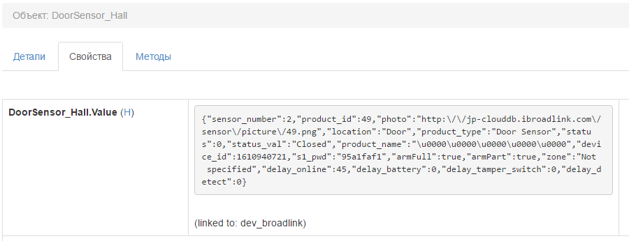

Привязал к объектам датчики. Теперь в статусы целый json записывается:
Последний раз редактировалось VooDooN Пт июн 23, 2017 11:21 pm, всего редактировалось 1 раз.
