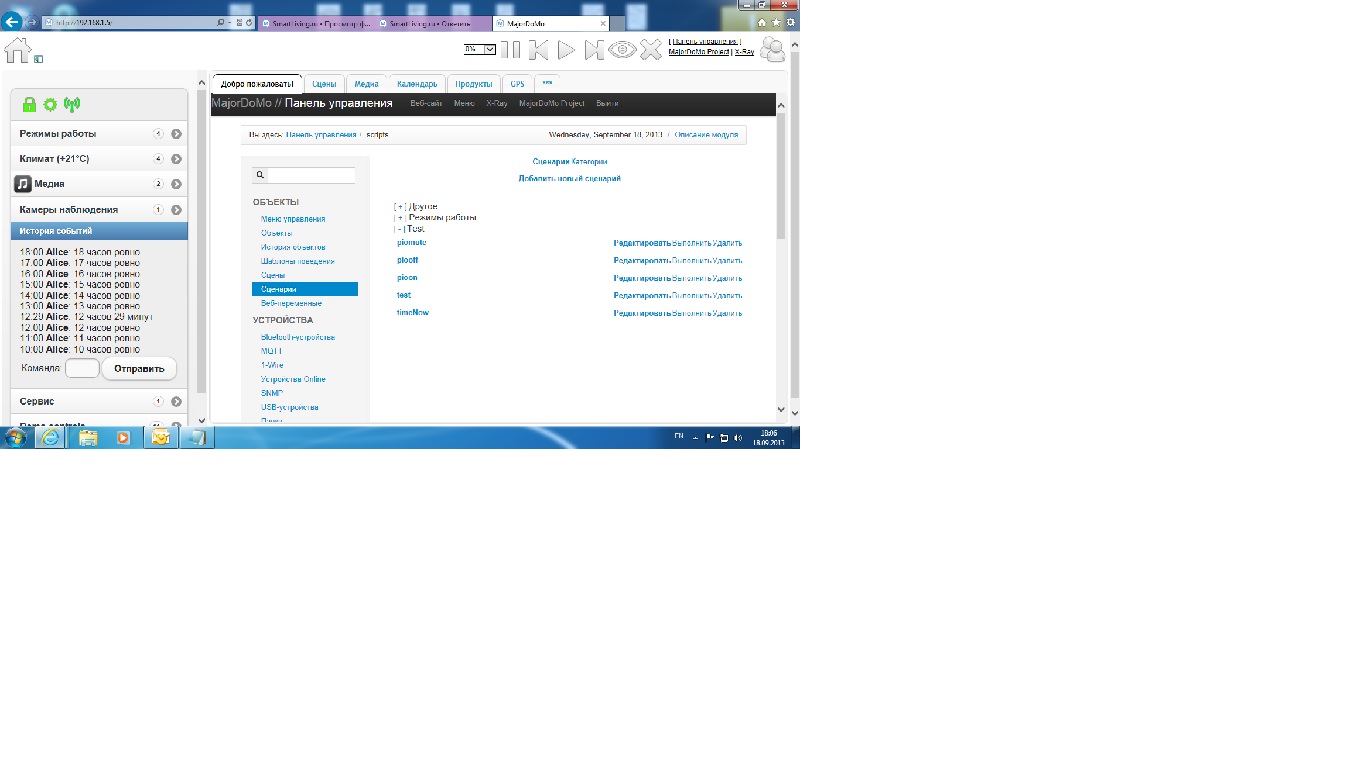

Теперь работает, добавил ещё два сценария для PowerOn/Off (дискретные команды PO и PF подставил в Ваш скрипт), тоже работают, ресивер Включается/Выключается.
добавл сценарии.jpg (120.3 КБ) 4610 просмотров

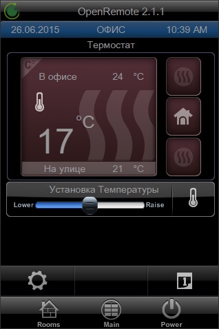

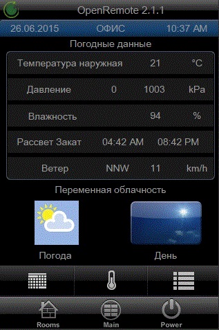

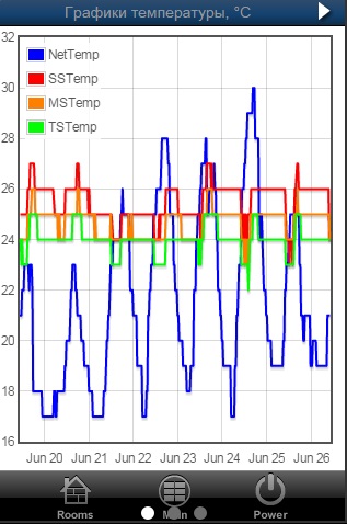

Для I_I_Imonder
Интерфейс OpenRemote на Android.
графики формирует EmonCMS
управление Z-Wave термостатом
HTTP запросы данных погоды и т.д.
