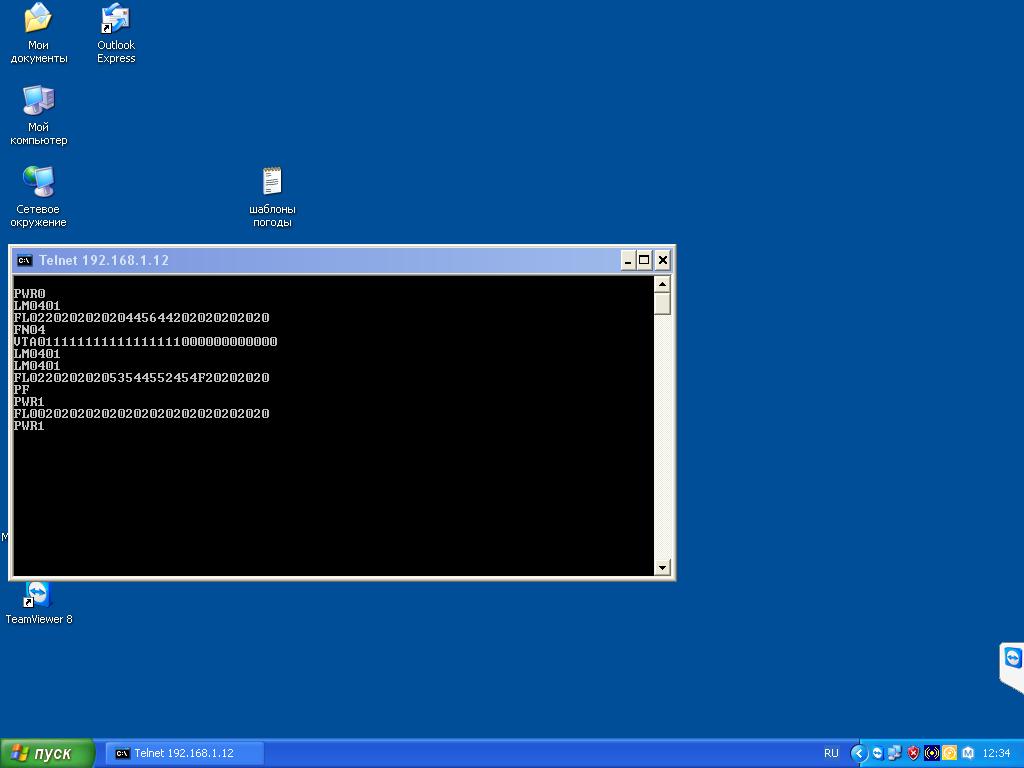

Через Телнет работает:

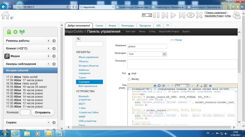

Для начала попробуйте в разделе сценариев создать новый сценарий с выше-указанным кодом, заменив в нём 192.168.0.50 на IP-адрес вашего ресивера. Потом запустите этот сценарий там же и посмотрите сработает ли он. Если сработает, то я попробую описать более развёрнуто.

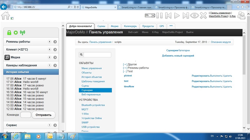

Адрес сменил. Не выходит, или может криво что сделал.
сценарий piotest.jpg (102.53 КБ) 10787 просмотров
Re: Управление АВ компонентами по IP

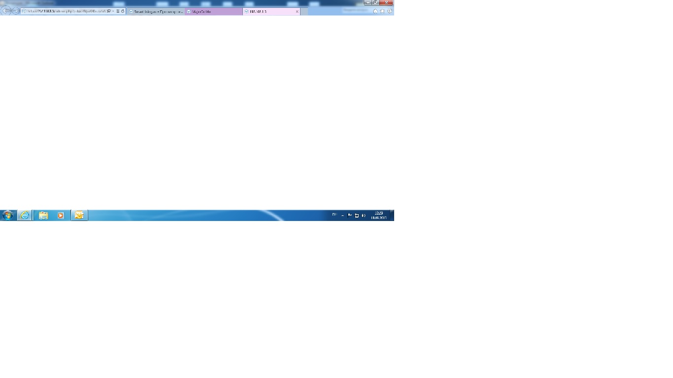

Да вроде бы всё правильно. А при нажатии на Выполнить, что-нибудь пишется на открывающейся странице?
aleksey_z
Сообщения: 21
Зарегистрирован: Пн май 06, 2013 3:32 pm
Откуда: Запорожье
Сообщение aleksey_z »
Нет, ничего не пишется. После нажатия на Выполнить, появляется запрос о подтверждении, нажимаю Да, открывается новая вкладка пустая.
