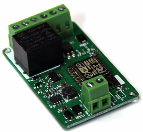

Сегодня с почты забрал. Может кому и такой вариант интересен
на Али
Ещё покупал здесь http://www.electrodragon.com/store/
