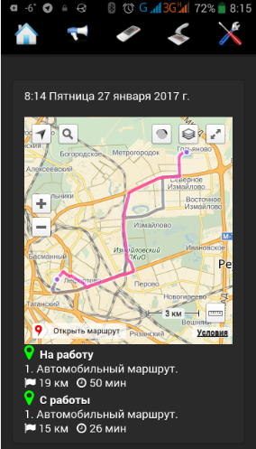

Можно добавить в модуль время когда был рассчитан маршрут.
Недавно перед женой оконфузился, похвастался новой возможностью MDM, да и на работу чуть не опоздал.
Жена просилась на электричку, а я ей показывал маршрут Яндекса через MDM.
В 8 утра выехал ориентируясь на маршрут рассчитанный примерно в 7 утра. И вместо 40 расчётных минут ехал около 1ч10м.
Маршруты прогружаются в момент открытия страницы. Т.е. если вы откроете яндекс карты - увидите то же самое время. Когда там что обновлено - я не помню, чтобы писалось, но посмотрю этот момент.
Тогда не понятно откуда данные берутся.
download/file.php?mode=view&id=4308
Если через maps.ya.ru маршрут прокладывать то до Работы 1ч16м

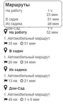

Несколько кастомизировал модуль под себя:
Сократил количество маршрутов до одного и убрал балуны с начальной и конечной точки (куда и откуда мне нужно ехать я и так знаю, а балуны занимают много места).
Соотнести цвета маршрута и описания не смог. Нашел где правится цвет маршрута и описания, а передать данные из одного места в другое не получилось (не программист я).
Выставление одного варианта маршрута и скрытие балунов, файл action_usual.html:
192:            boundsAutoApply: true,
193:            results: 1
212:            boundsAutoApply: true,
213:            wayPointVisible:false
