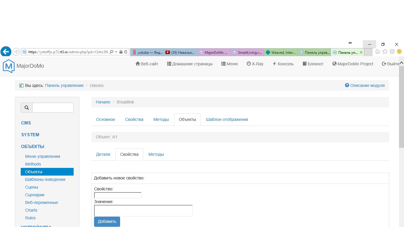

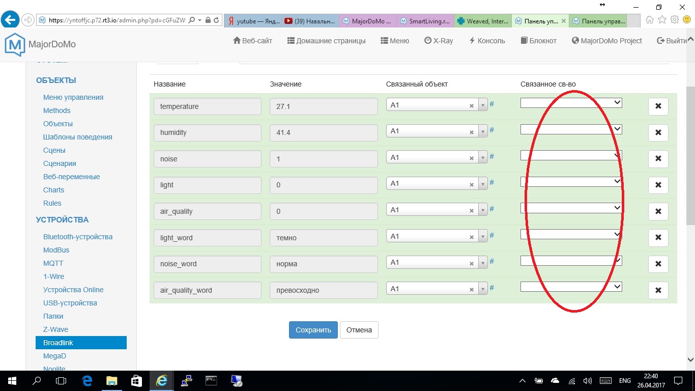

Доброго времени суток.
Сканирование после обновления заработало
Spmini стабилен
А1 -Данные А1 получает модуле/ dev_broadlink , но объектах А1 свойства не получается
Все скриншотах видно
A1 свойства.jpg (113.85 КБ) 6419 просмотров

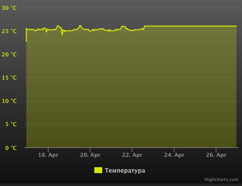

с температурой без изменений
Снимок экрана 2017-04-26 в 22.59.07.png (24.39 КБ) 6415 просмотров
Дак вы свойства то создайте пустые, и выберете их из выпадающего списка тут
Denis_k писал(а):с температурой без изменений
Гляньте, может свойство или объект отвязались? Команды то работают? Может RM свой IP поменял?
Попробуйте заново добавить? (пока не удаляя прежний)
В поле "Значение" температура меняется на вкладке данные?

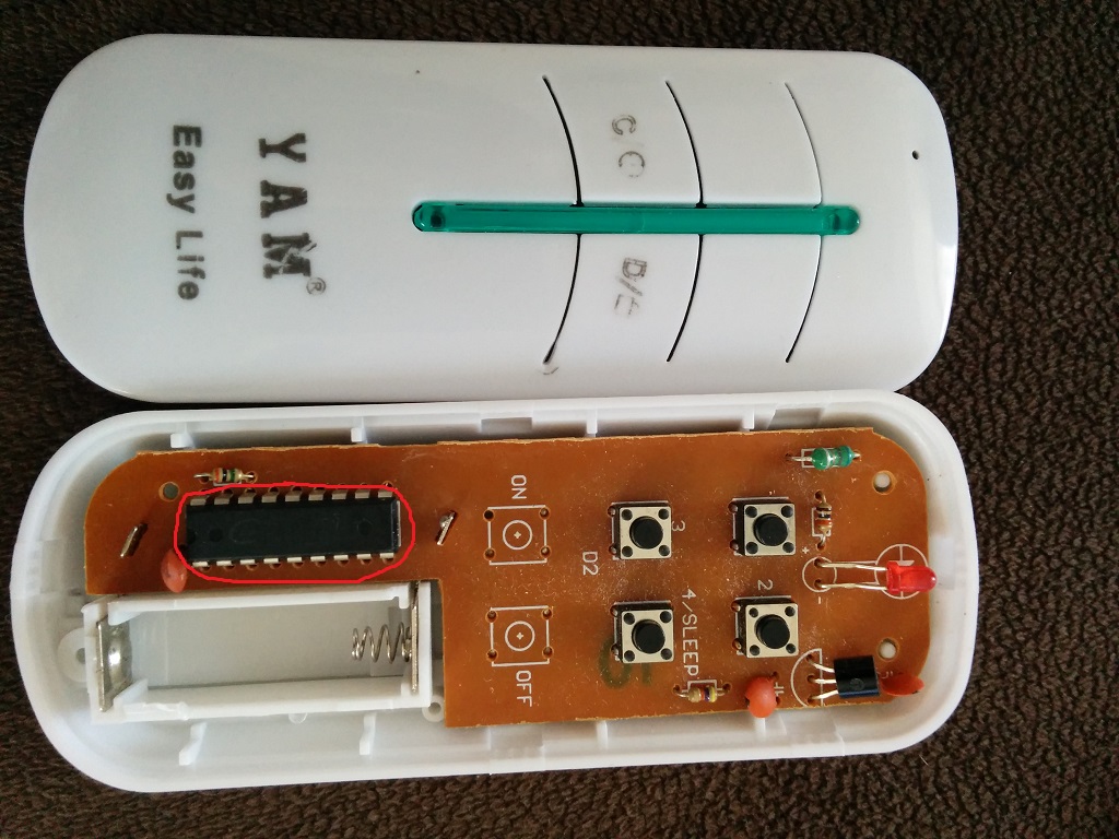

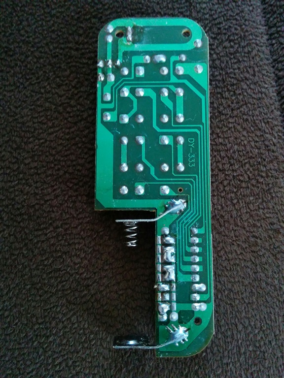

woow писал(а):
airafree писал(а):
На RF модуль ничего не похоже, даже антены не видно, а есть снимок с обратной стороны?
С пульта, через стены переключает? На ИК похоже.
С обратной стороны нет ничего, и через стены "пробивает". Просто чудо, а модуль- приёмник закрыт под металлическим колпаком.
Вот такая люстра Про пульт тут не написано, но он есть.
Вложение ap.png больше недоступно
Вложение ady.jpg больше недоступно
Вложение vis.jpg больше недоступно
Потом удалю фоткию[/quote]
