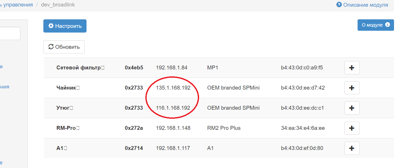

модуль обновился, все устройства обнаружил, все установилось, все включается/выключается, что должно включаться/выключаться, А1 - все показания, RM-Pro - температура, все стало гораздо удобнее, у меня RPi3.
Единственное, IP у SPmini перевернуты,
BR

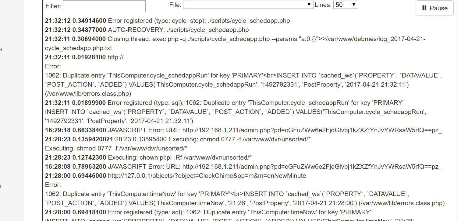

Пока не могу понять почему, но, после установки модуля, почему то у меня xray засыпает ошибками, может есть соображения?

Про xray перезагрузите комп...у меня тоже цикл планировщика падал после обновы...не уверен что связано с модулем...скорее с системой самой.
