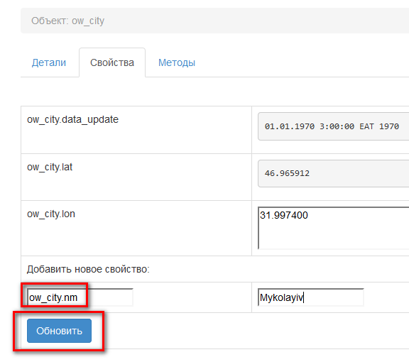

Тестю данную сборку около месяца. Заметил некоторые странности:
1. Поработал, красоту навел, настроил, выключил, на следующий день включаю - MD нулевый, почему-то не сохранилось на карточку...хм
2. Погода то работает при записи образа на карточку с нуля, то при следующей записи уже не сохраняет настройки из файла.
Все остальное работает нормик. MQTT пересылает данные с dht22. GPIO15 управляется на лету с мобилки и с сервера.
И кстати небольшой совет: берите блок питания с запасом, я взял на 4А, т.к. мой внешний диск отнимает 0,7А и не каждый micro-usb кабель подойдет, перепробовал 2 - ЖД не запускался.
тут почему то пусто то светится Минск
клацать на "Обновить" можно бесконечно
