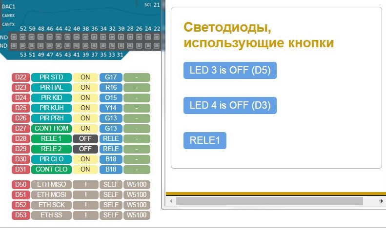

Вот простой вопрос. На вкладке ПРИМЕР AJAX в нижней части страницы есть примеры управления: чекбокс и кнопки. Но как-то странно они себя ведут относительно страницы СОСТОЯНИЕ ПОРТОВ.
Разбираюсь ...

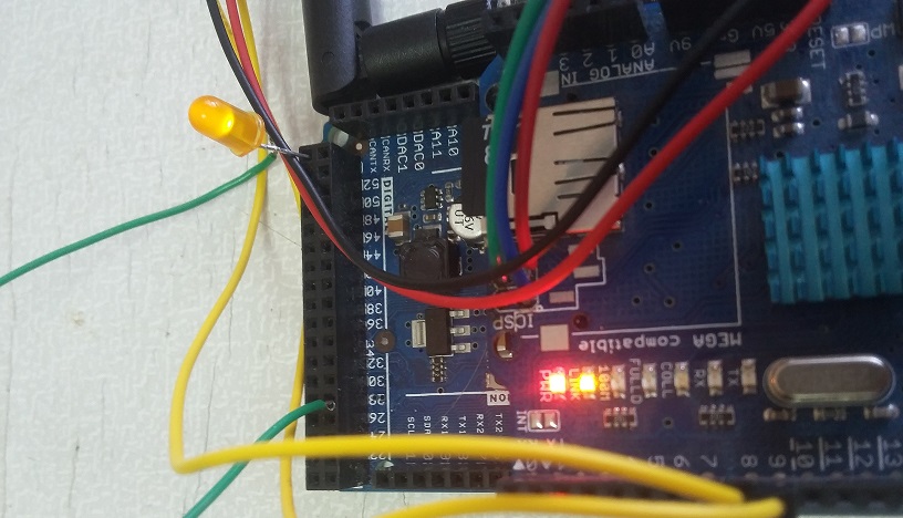

В общем разобрался с управлением.
Теперь при нажатии кнопки физически меняется и корректно отображается состояние выхода.
