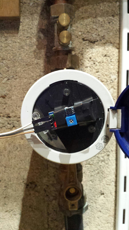

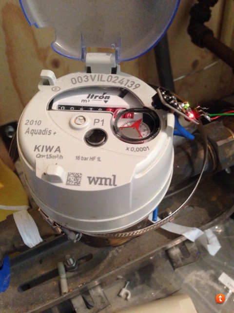

Вот примеры с TCRT5000 буду пробовать на выходных
http://jheyman.github.io/blog/pages/WirelessWaterMeter/
Re: [Пример] Счётчик импульсов (батарейка)
Судя по картинке на сайте там прорезь в колесике, а у Вас какая то трех лучевая звезда ? В любом случае удачи!
Мне несколько проще - есть где поставить контрольный счетчик и его уже разобрал - хочу долезть до самих шестерёнок и реально перекрывать поток света.
