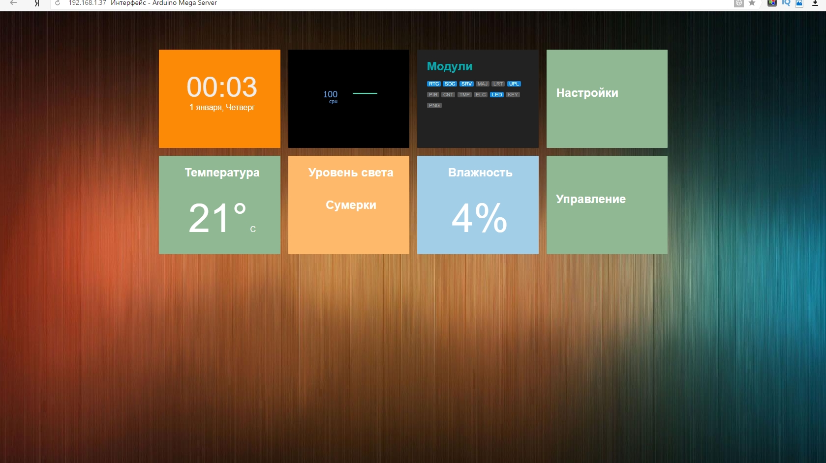

Ну вот и добрался я до визуализации. Ура!
Немного подумав над идеей со спидометрами, решил, что это конечно интересно, но немного "не в ту степь" для диплома. Поэтому пошел искать другие варианты.
И вспомнил про плиточный интерфейс, пример которого есть в AMS. Немного покопавшись налепил квадратиков на первом попавшемся backgrond'e с яндекс картинок.
Осталось доделать страницы настроек и управления. Ну и разобраться с авторизацией.
Прилагаю файлы index,style и dash, вдруг кому понадобиться. :D
Скриншот 12-02-2017 163657.jpg (577.78 КБ) 7013 просмотров

Re: визуализация данных
Ну это вообще шикарно!! А я безбожно отстал от жизни со своим ЕСП (((( Надо срочно 016 версию " портировать" и прикручивать к SD карте и NRF24 .... А значения реальные или нарисованные ? Нет сейчас свободной ардуины для изучения кода (( Придется в слепую. Выкладывай сюда свои наработки. Ну и файлы картинок. Попробую в свою платформу прикрутить.

Значения реальные. Только вот с cpu, кажется, что-то не так. Но у меня в планах его вообще убрать, осталось только придумать, что вместо него прикрутить. )

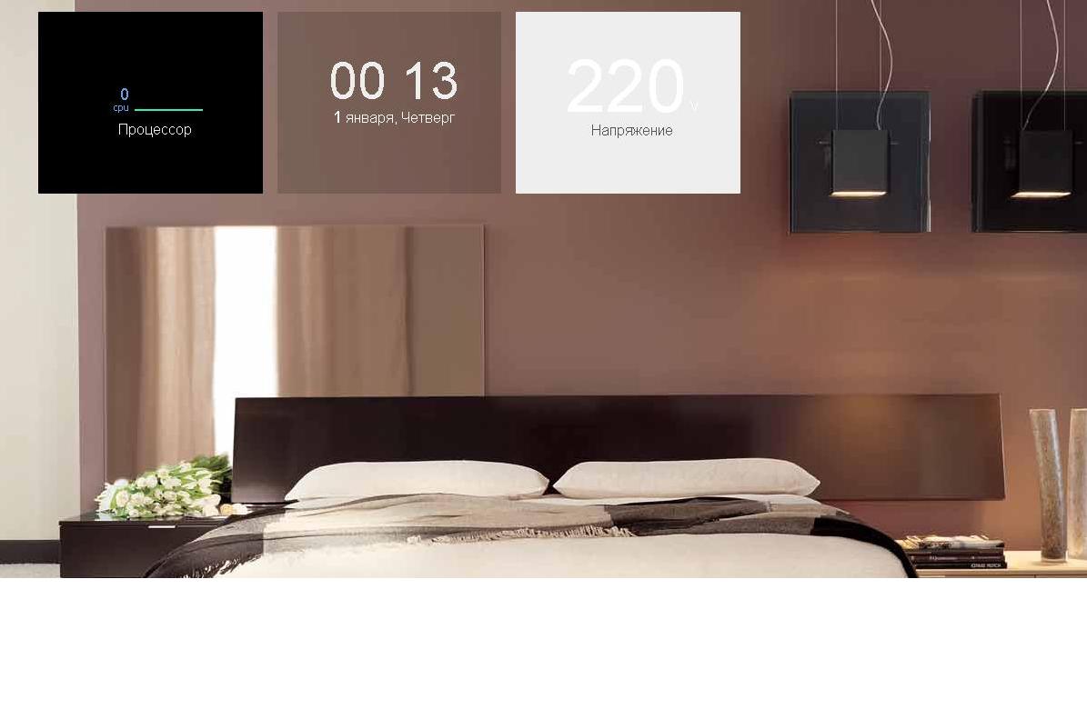

... И так как ограничения на количество файлов сняты , появилась идея организовать подобие Рабочего Стола . Вот теперь я понял , для чего нужны квадратики ! )))....
Сбылась мечта идиота - дорвался до плиточного интерфейса
Рабочий стол.JPG (60.62 КБ) 6566 просмотров

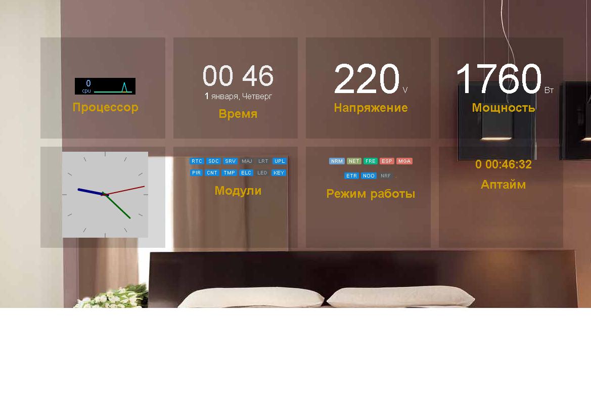

Вот только одной головной болью стало больше )).Попробовал установить фон для напряжения такой же как у времени, но что то не пошло
      <div class="cell-4">
        <div class="box-info glass center height-180">
          <div class="height-50"></div>
          <p><span id="time" style="font-size:58px;">...</span></p>
          <p style="color:#fff;"><span id="day" style="font-size:18px;">...</span> <span id="month">...</span>, <span id="week-day">...</span></p>
        </div>
      </div>
        <div class="box-info lites_ center height-180">
          <br><br><br>
          <p style="color:#fff;"><span class="font-tile" id="dash-voltage">...</span> V</p>// добавил цвет, но мимо)))
        </div>
      </div>
И аш три бордюра стоит....И размеры уменьшить надо.Разбираемся дальше.
PS А у Android2i2 то же проблема с синхронизацией времени. Не у меня одного такая проблема. На ЕСП все в порядке.
PSS С цветом разобрался, внимательнее надо быть ( " найдите 10 отличий"))
В общем разобрался я и смысл понял, как строить страницу. Остался открятым вопрос о синхронизации времени. Часы написаны на чистом .JS и берут время с компа. Вот как к ним подтянуть дату ?
