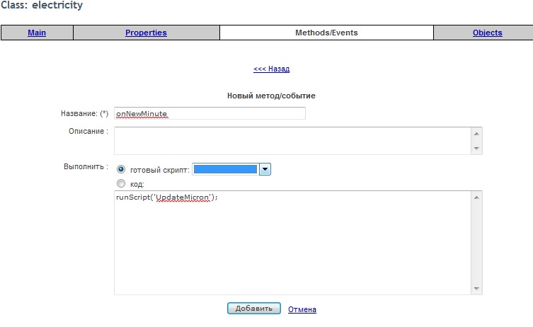

Заходите в раздел Скрипты
Сценарии?
Vit
Сообщения: 867
Re: Меркурий 221 и электросчетчик Микрон СЭБ-2А.07.212
Сообщение Vit »
IVE писал(а):Заходите в раздел Скрипты
Сценарии?
да, сценарии
IVE
Сообщения: 20
Зарегистрирован: Пн мар 26, 2012 10:04 am
Сообщение IVE »
Далее, в разделе Классы объектов кликните на метод объекта таймер onNewMinute и добавьте в код следующую строчку
Так?
Vit
Сообщения: 867
Сообщение Vit »
IVE писал(а):Далее, в разделе Классы объектов кликните на метод объекта таймер onNewMinute и добавьте в код следующую строчку
Так?
нет неправильно
Vit
Сообщения: 867
Сообщение Vit »
Так?
нет неправильно
В панели управления выберете
затем класс Timer объект ClockChime метод onNewMinute
в коде метода добавьте вышеуказанную строку.

IVE писал(а):Я не программист :(
Между какими?
в любом месте
или одной строкой или второй вариант с опросом в 5 минут

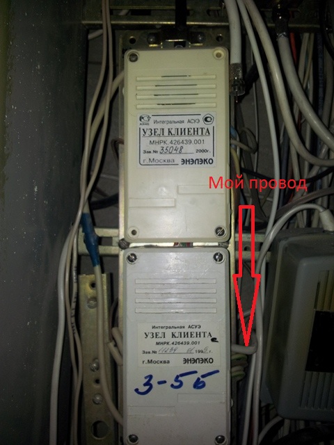

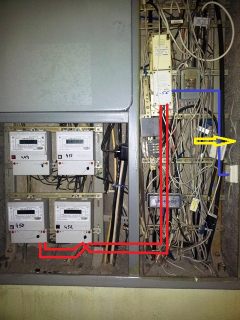

Подключения счетчика СЭБ-2А.07.212
Пара счетчиков (второй соседа) параллельно по RS-485 подключены к узлу клиента АСУЭ. Красный
Дабы не резать провода, подключился к ним в узле клиента на колодке
От узла клиента бросил провода на розетку интернета. Синий
При 100 Мбит/с от провайдера, занято всего две пары.
Подключился к свободной паре.
IVE
Сообщения: 20
Сообщение IVE »
В квартире в интернет розетку добавил телефонную (какая была)
Получил пару от счетчика к серваку без сверления и ломанья стен :D :D
