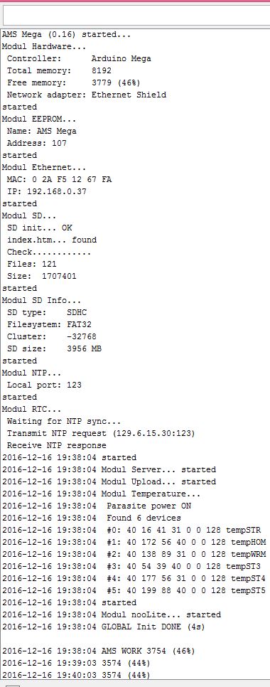

лог загрузки
пробовал понизить сопротивление, добавив параллельно еще 4,7 ком, без изменений.
Re: Arduino Mega Server
У Вас все нормально увиделось. И главное - видно как назвали датчики. Теперь скинте скрин , где в сериале второй раз выводится температура всех даллосов. и если можно файлы DASH.JS и HTM.Вместе победим проблему , а заодно и себя проверю , как я выучил урок )))).Подтягивающий резистор можно опустить до 1 ком.

Давайте с самого начала. В скетче назвали датчики
char objSens[MAX_TEMP_SENSORS][MAX_TEMP_NAME_LEN] = {"tempSTR", "tempHOM", "tempWRM","tempST3","tempST4","tempST5"};
Дальше в сервере-ажакс ничего не меняем. При этом коды ID надо прописать в скетче rtemp. После этого в сериале после надписи " AMS work" через 5 минут появятся имена всех датчиков и их температура. Если они рядом , то разница в показаниях будет в десятые доли градуса. После этого переходим к DASH.JS . Согласно инструкции на сайте дописываем
