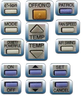

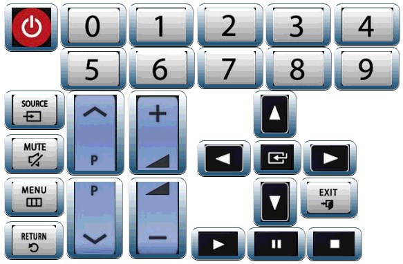

специально для адептов broadlinka подготовил элементы для 2-х разных сцен. кнопки на css (управление тв-samsung и кондиционером panasonic):
переходы по ссылкам при клике на кнопки пустые (у каждого будут свои коды при перехвате).
elements.rar
(3.21 КБ) 425 скачиваний
Raspberry pi3 на X820 с собственного образа MJD, broadlink rm mini3, sonoff basic, самодельные погодные станции и wi-fi розетки на esp8266 esp-01.физический robot-дворецкий.

serghei писал(а):Ну это реально круто! Самым бестыжым )) образом стащил Ваши кнопочки и попробую нарисовать библиотеку для АМС ( если знаний хватит...) на CSS-е.
если честно, никакой магии:
1. идем на https://css-tricks.com/examples/ButtonMaker/# - создаем кнопку (там создается сразу три состояния)
2. находим в инете свой пульт, прямо на картинке "вырезаем" кнопки c помощью мини-проги screenpresso
3. сохраняем в png (screenpresso позволяет это сделать)
4. в сцене создаем элементы кнопок.
*сложность только в позиционировании (муторно выставлять отступы от краев на сцене, чтобы кнопки не слипались)
