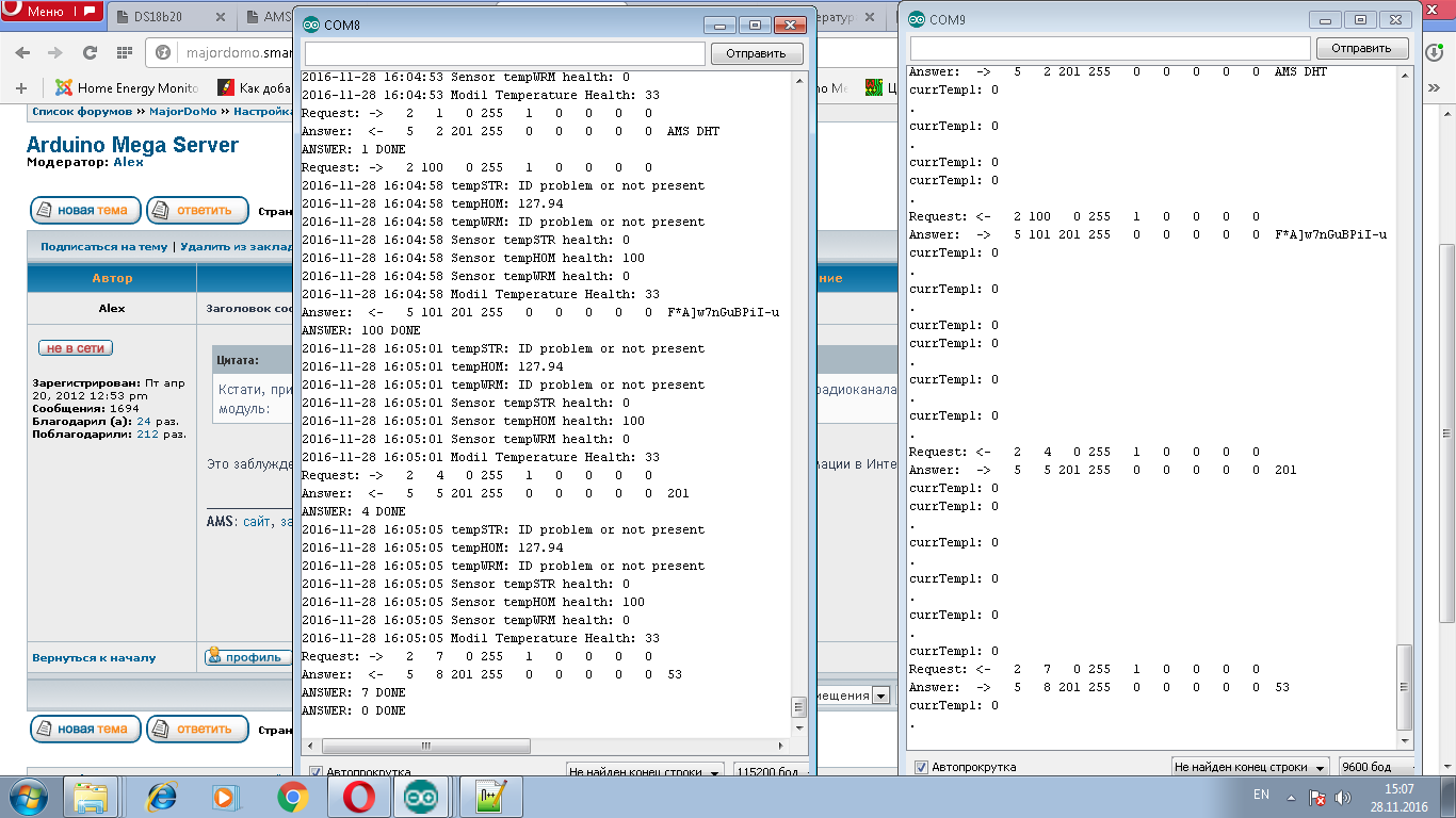

Тут вопрос очень мутный. Вот специально сбросил АМС и сенсор , вывел все в сериал.С Москвой разница -1 час ,еще не поправил часы. Как видно все работает и запросы и ответы идут в обе стороны. То есть в скетче всего достаточно и ничего добавлять не надо. А вот дома другой такой же сервер с таким же кодом выдает ошибки , но цифры передаются.

Re: Arduino Mega Server
У меня 5 штук в гильзе. С кодом для сенсора АМС 015 работают все. С ЕСП не хотят - ID определяются правильно , а температуру показывают 127 градусов или 85. По цветам 2 типа - черный корпус ,красный + и белый или желтый сигнал.
Скрин начала работы АМС выложите.

какой скрин? при подключении датчика ардуино не работает, даже порт в системе не определяется.
с негильзованным так:
AMS Mega (0.16) started...
ams ds.jpg (114.13 КБ) 11438 просмотров
