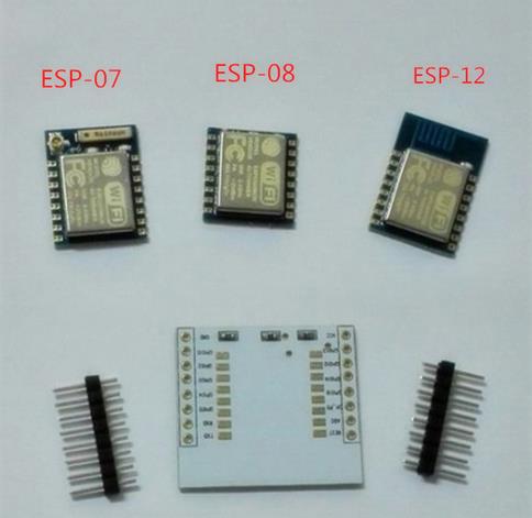

Модуль esp12-eSPOILER_SHOW
почти как на фото 12, но снизу 6 пинов

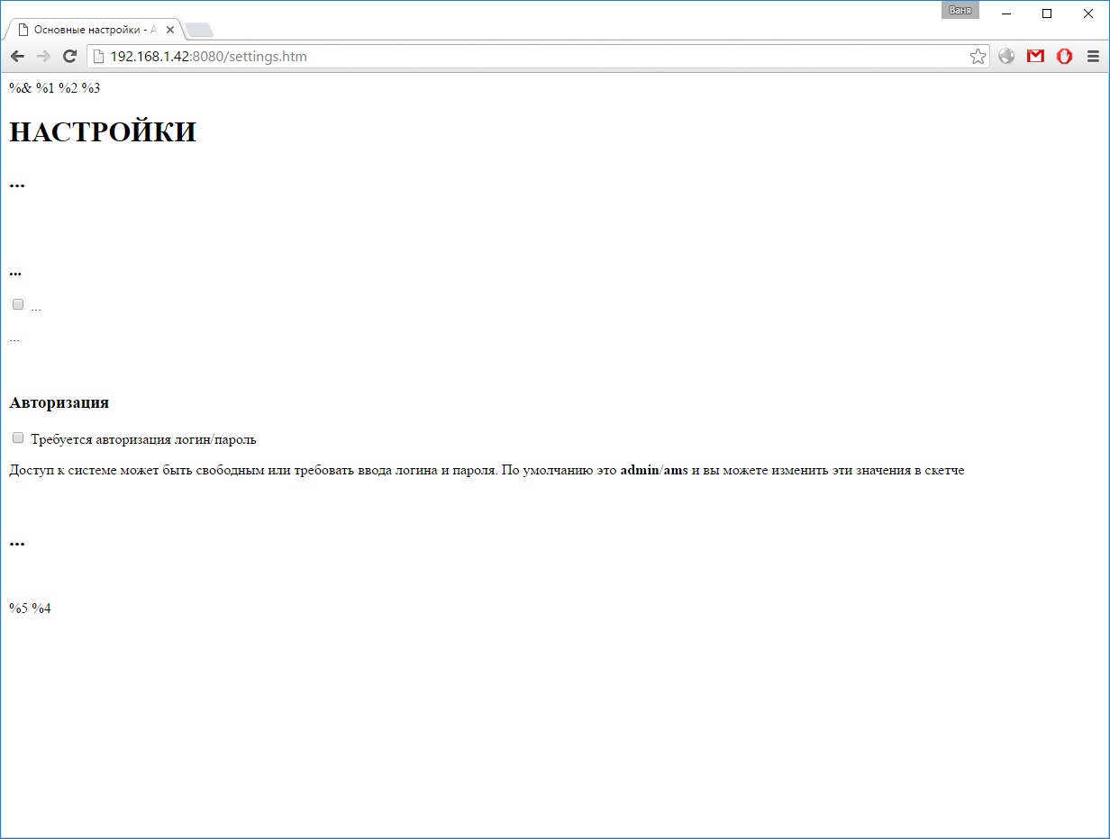

Проблема номер 2 - страницы на сайте отображаются "коряво", параметры переменных %1 %2 выводят вместо данных?.. где красота как в видео или в версии 1мб этого не предусмотрено?
скринSPOILER_SHOW
Скрин страницы.png (37.29 КБ) 10417 просмотров
