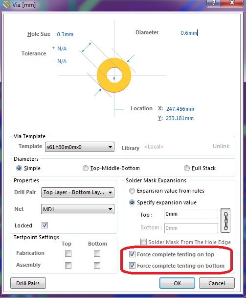

По поводу маски я не обратил внимание, в настройках альтиума?
При заказе плат, обговаривается этот пункт, можно сделать открытые, закрытые, глухие.

Этот пункт не обговаривается, это уже все есть в гербере, который вы отдаете на производство.beavisgood писал(а):По поводу маски я не обратил внимание, в настройках альтиума?
А по поводу открытых/закрытых - всегда открываю и делаю мин. 0.9/0.4:
"Поток горячего воздуха не только сдувает отатки припоя с поверхности площадок, но и выдувает припой из каналов переходных отверстий. Поверхность канала переходного остается покрытой тонким слоем припоя. Это увеличивает совокупную толщину металла на стенке канала переходного и, соответственно, увеличивает его надежность. Кроме того, припой защищает медь стенок переходного от пагубного воздействия кислорода и влаги, что так же благотворно сказывается на надежности ПО.
А вот если переходное заглушено с одной стороны маской, то такого процесса не происходит. Причем, что самое печальное в этом случае, припой не затекает внутрь канала на всю его глубину при погружении в ванну с припоем - где то там под маской остается газовая полость и не защищенная медная поверхность переходного. Итог - понижается надежность переходного."

После завершения разводки платы я выделяю все переходные отверстия с помощью инструмента "Find Similar Objects" и в свойствах выделенных переходных я устанавливаю галочки напротив пунктов "Force complete tenting on top" и "Force complete tenting on bot"beavisgood писал(а): По поводу маски я не обратил внимание, в настройках альтиума?
