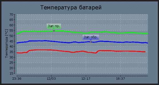

В диапазоне 500 - 1000 изменение в 1, 2 единицы практически не заметно. Линия выглядит ровной. Я заметил это когда сократил до 2х часов диапазон. Тогда линия "сломалась", часть линии как бы сдвинулась на несколько пикселей вниз, и стало заметно что она не ровная.
Но мне недает покоя то, что время я получаю с разницей в 2 часа. Хотя системное время сервера правильное.
И еще вопрос. Можно ли убрать совсем флажок метки с графика?

Если нужно со всех графиков убрать лэйблы, например, так:
- то всё просто: комментим в analog.php следующий код:

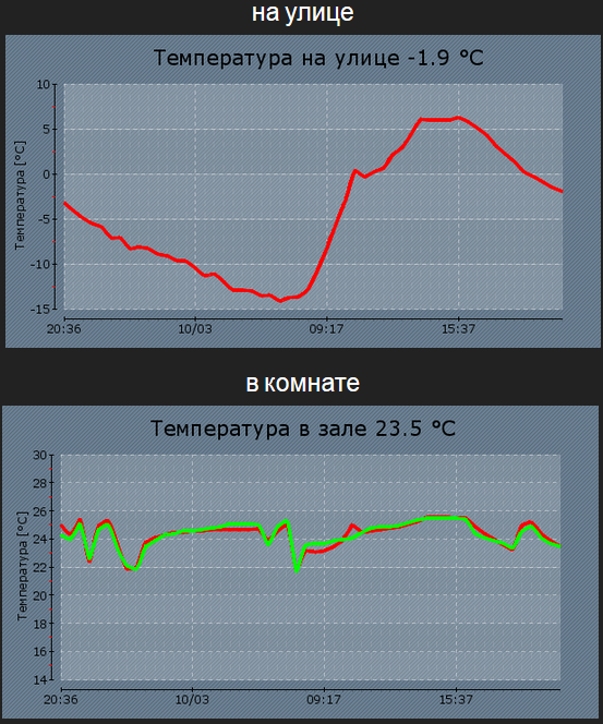

Добрый день Всем!!!
создаю два графика
<img src="../pChart2/analog.php?
&p1=Sensor_2_7_loggia.temperature&n1=лоджия %Sensor_2_7_loggia.temperature%
&p2=Sensor_1_7_бойлерная.temperature&n2=бойлерная %Sensor_1_7_бойлерная.temperature%
&p3=Sensor_2_3.temperature&n3=1я спальня 2эт %Sensor_2_3.temperature%
&type=4h&title=График%20температур1&Y_unit=Градусов&width=800&height=350&min=0&max=38&px=20&">
p1=Sensor_1_8_Out.temperature
&p2=Sensor_1_8_WaterPool.temperature
&p3=Sensor_1_8_Home.temperature
&n1=Улица %Sensor_1_8_Out.temperature%
&n2=бассейн %Sensor_1_8_WaterPool.temperature%
&n3=бассейновая %Sensor_1_8_Home.temperature%
&type=4h&title=График температур2&gtype=line&Y_unit=Градусов&width=800&height=350&min=0&max=38&px=20">
и получаю следующие две картинки
https://yadi.sk/i/uhkJu7Ff3NaYfcИзображение
проблема только в том что невозможно в любом из графиков добавить еще одну линию.
при добавлении строчки для четвертой линии график исчезает.
Только три графика!!!
Подскажите где копать?????!!!!

Странно, должны отображаться 4 линии. У меня вот такой код для 4-х линий:
<img src="/pChart2/analog.php?type=10m&min=0&max=100
       &width=610&height=320&gtype=spline&title=Загрузка процессора&Y_unit=[%]
       &p1=RPi_load.CPU0_Load&n1=CPU_0=%RPi_load.CPU0_Load%%&weight1=1
       &p2=RPi_load.CPU1_Load&n2=CPU_1=%RPi_load.CPU1_Load%%&weight2=1
       &p3=RPi_load.CPU2_Load&n3=CPU_2=%RPi_load.CPU2_Load%%&weight3=1
       &p4=RPi_load.CPU3_Load&n4=CPU_3=%RPi_load.CPU3_Load%%&weight4=1">
Вообще, этот модуль давно устарел, лучше переезжайте на графики Highstock: viewtopic.php?f=18&t=2099
