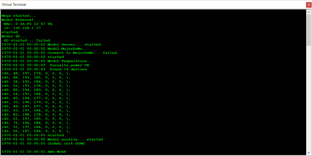

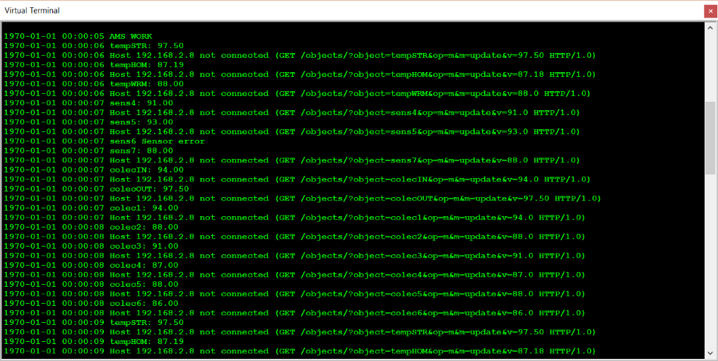

Переделал немного датчики температуры - в в моём последнем варианте был косяк в
if (!memcmp(tempSensor[i], idTempDat[n], 16)){
Выкладываю исправленный и доработанный для меги
*Информирует об ошибке при потере связи с датчиком.
*Переделал вывод в сериал ид датчиков (для удобства копирование)
*немного оптимизировал функцию подбора ИД датчиков memcmp
