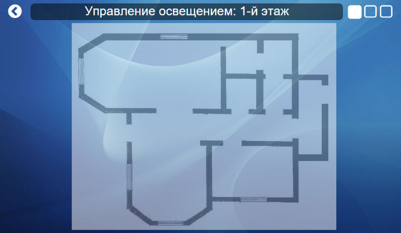

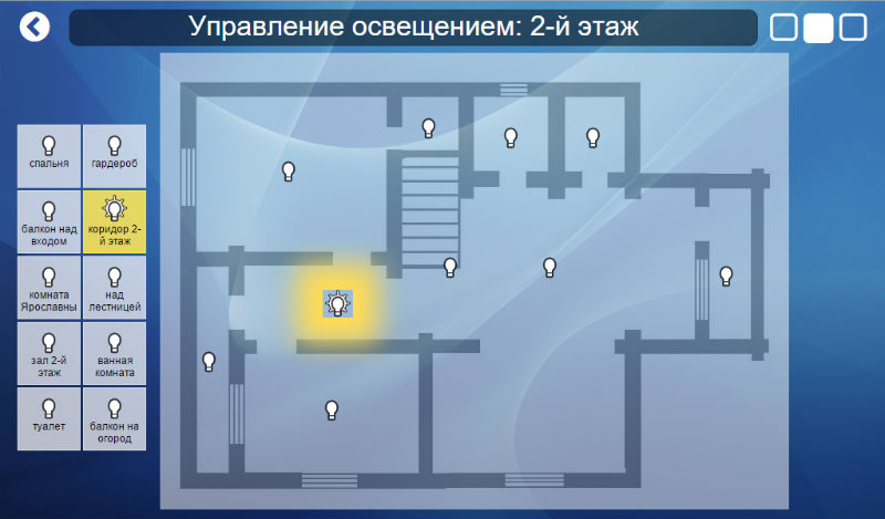

Сцена управления - это у меня управление в настоящий момент освещением, работает только 2-й этаж!
там по сути еще ТРИ СЦЕНЫ с переключением, выглядят так: но они глубоко индивидуальны и я так думаю надо-ли их вообще выкладывать как сцену?
там вообще не подойдет ни чего...
можно выложить не все элементы, наверно, а только шапку!?
Мой -CONNECT-
Re: Дизайн сцен 2
а через что осуществляете управление освещением?Vovix писал(а):Сцена управления - это у меня управление в настоящий момент освещением, работает только 2-й этаж!

Re: Дизайн сцен 2
часть из сцен управления - шапка с переключением справа ну и фон
- abstrac1.jpg (30.21 КБ) 12740 просмотров
- управлние освещением шапка.zip
