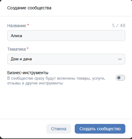

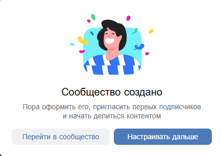

Как создать сообщество и получить его ключ доступа.
Для этого переходим по ссылке и создаём сообщество.
Называем как угодно, выбираем тематику, например "Дом и дача", нажимаем "Создать сообщество".
Далее можно выбрать аватарку и сразу добавить участников. Можно сделать это и позже.

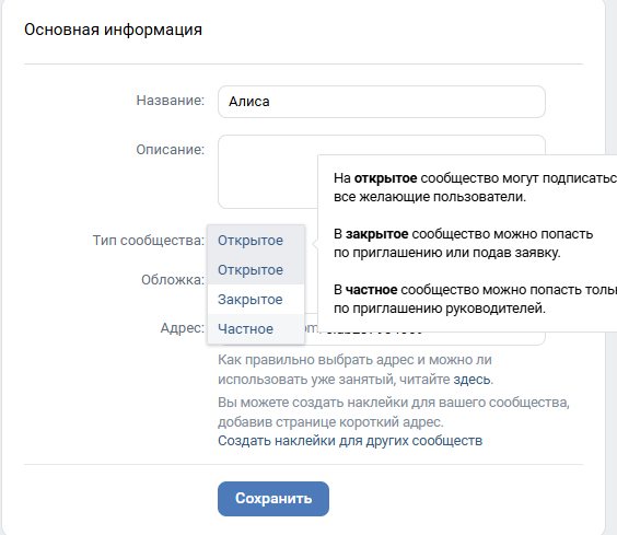

Далее заходим в Управление и меняем Тип сообщества на "Частное" (или другое по желанию). Здесь же можно поменять аватарку и имя сообщества.

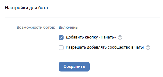

Далее в меню управления Сообщества выбираем пункт "Сообщения" и подпункт "Настройки для бота". Включаем "Возможности бота" и ставим галку "Добавить кнопку «Начать»"

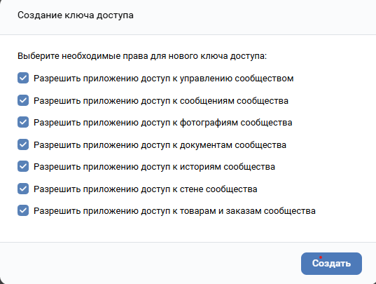

После в меню управления Сообщества выбираем пункт "Дополнительно" и подпункт "Работа с API". Нажимаем на кнопку "Создать ключ".
Проставляем все галочки. добавляя тем самым максимальные права. Нажимаем "Создать", подтверждаем кодом из СМС.
После этого копируем ключ и в вставляем его в настройки модуля.

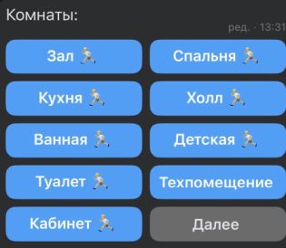

Адаптировал клавиатуру для Простых устройств из ветки модуля Телеграм
Создаем callback-кнопку "Устройства". Добавляем в поле "Данные" строчку
callSD_home_0
Далее, в Событиях создаем callback событие со следующим кодом

Здесь происходит вся "магия": формируются клавиатуры, выполняются действия.
Ограничение только одно - не более 10 устройств на комнату!
Это продиктовано ограничениями inline-клавиатур в 10 кнопок.

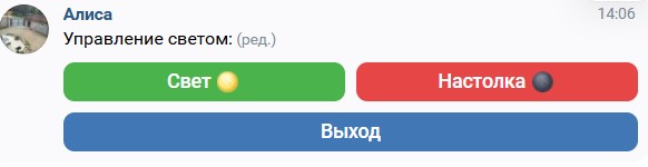

Вот более простое меню на две кнопки. Объекты надо задавать самостоятельно!
Кнопка callback
$button1 = "svetTeh";
$button2 = "Relay12";
$off = hex2bin('F09F8C91');
$on = hex2bin('F09F8C95');
$ts = $off;
$ks = $off;
$sc = 'negative';
$nc = 'negative';
if (gg($button1.".status")){
	$ts = $on;
	$sc = 'positive';
if (gg( $button2.".status")){
	$ks = $on;
	$nc = 'positive';
$buttons[] = $this->buildKeyBoardButton('Свет  ' . $ts, 'callback', $button1, $sc);
$buttons[] = $this->buildKeyBoardButton('Настолка  ' . $ks, 'callback', $button2, $nc);
$buttons[] = $this->buildKeyBoardButton('Выход', 'callback', 'svet_exit', 'primary');
$keyboard = $this->buildInlineKeyBoard($buttons, 21);
$this->sendMessageToUser($user_id, "Управление светом:", $keyboard);
		$this->messageEdit($user_id, $message_id, "Управление светом:", $keyboard);
	else $this->messageDelete($user_id, $message_id);
