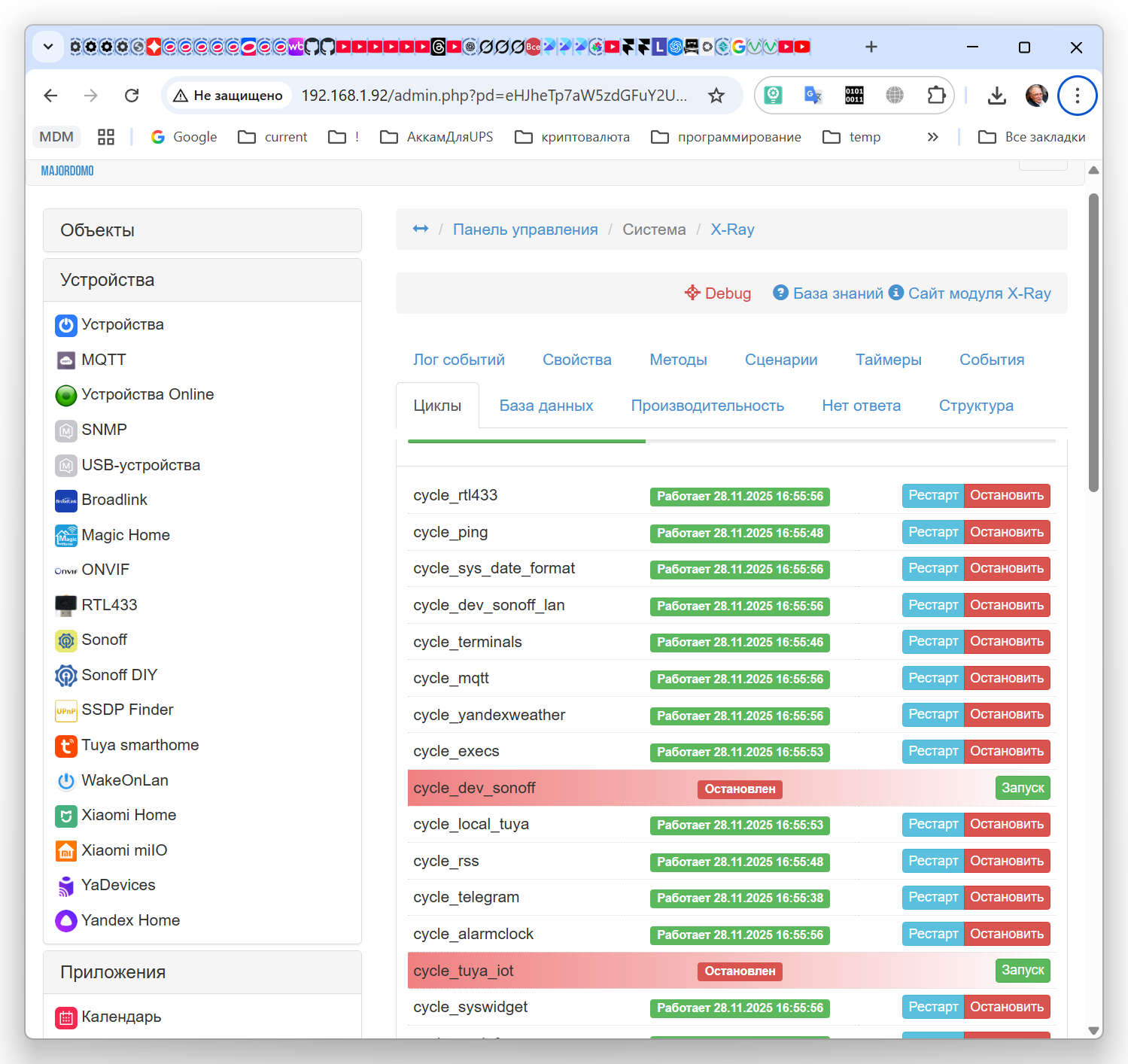

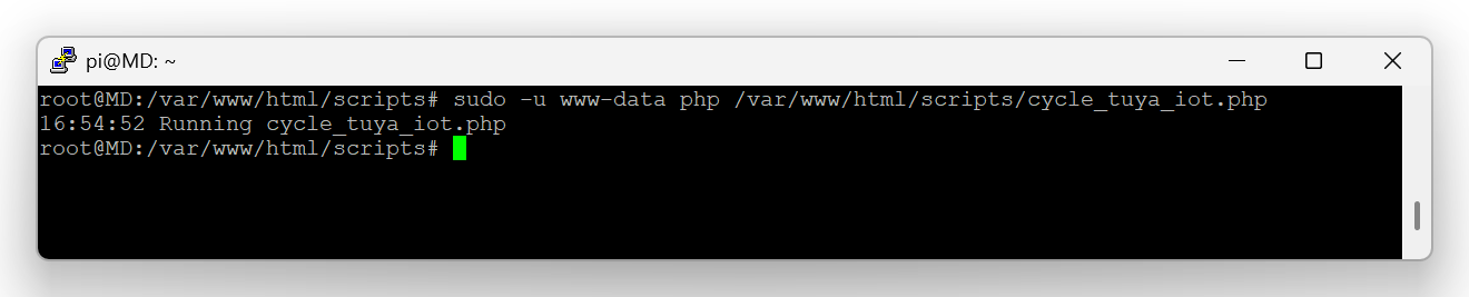

Всем привет
У меня проблем наверное похожа на https://mjdm.ru/forum/viewtopic.php?p=135405#p135405
т.е. модуль судя по всему запущен это видно из скрина консоли но если в самом MDM посмотреть на запущенные скрипты то мы увидим что он не запущен и мало того запустить его отсюда не выходит.
Может кто подскажет как исправить проблему.
- цикл в PuTTY
- 2025-11-28_16-55-06.png (19.7 КБ) 7338 просмотров
- циклы в MDM
- 2025-11-28_16-55-59.png (239.9 КБ) 7338 просмотров
