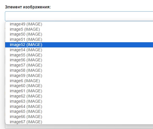

Добрый день!
Подскажите пожалуйста. Знаю, что так можно сделать.
Как правильно подготовить SVG файл, что бы в МД в выпадающем списке не отображались не нужные элементы, но при этом они оставались на виде
