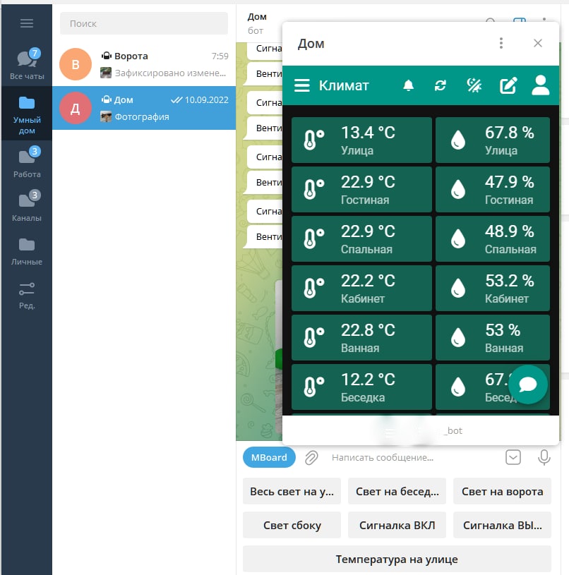

Сделал кнопку в Телеге для MBoard_pro - так даже значительно интереснее получилось)

bf1648 писал(а): Чт сен 01, 2022 5:25 pm Сделал кнопку в Телеге для MBoard_pro - так даже значительно интереснее получилось)
Скрин можно, что б насладиться увиденным кроме текста?

Да пожалуйста.

bf1648 писал(а): Пн сен 12, 2022 2:58 pm Да пожалуйста.
[/quot]
Красота.. а есть как делать, может с доступом проще будет , чем с telegram_app???
У меня просто есть внешний доступ к MBoard
Если поделитесь , многие будут благодарны!
