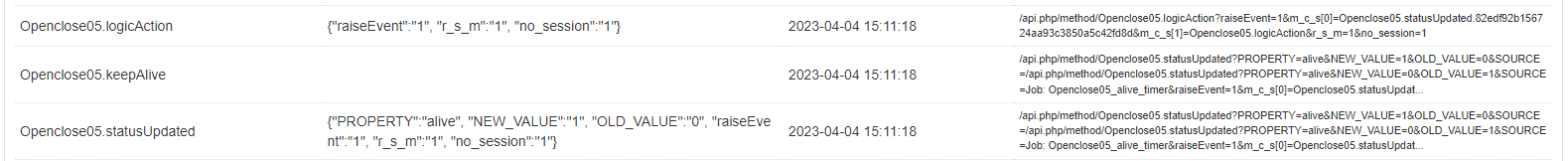

что в методах в икс рее при неверной сработке?
1. Создал виртуальное ПУ "Датчик открытия/закрытия — Openclose" и вручную изменил состояние Status
2. Нет
3. Таймеры стандартные - onNewHour, onNewMinute. Нет.
4. Фото.Изображение

Re: Ложные сообщения о срабатывании ПУ
в методе статусапдейт в соурс странная запись про джоб аливе таймер

Сообщение KVN »
Все методы объектов пусты.
В родительском методе:
/* begin injection of {SDevices} */
require(DIR_MODULES.'devices/SOpenClose_statusUpdated.php');
/* end injection of {SDevices} */
