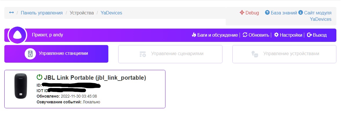

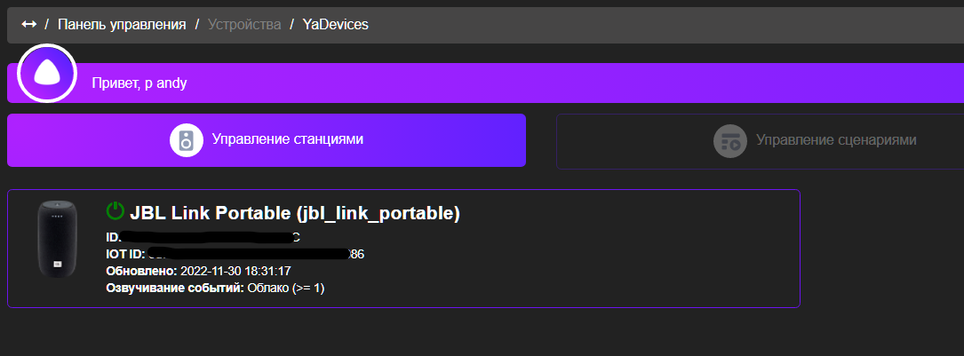

Ещё добавил поддержку JBL Link Portable.
yadevices.zip
(17.7 КБ) 215 скачиваний
