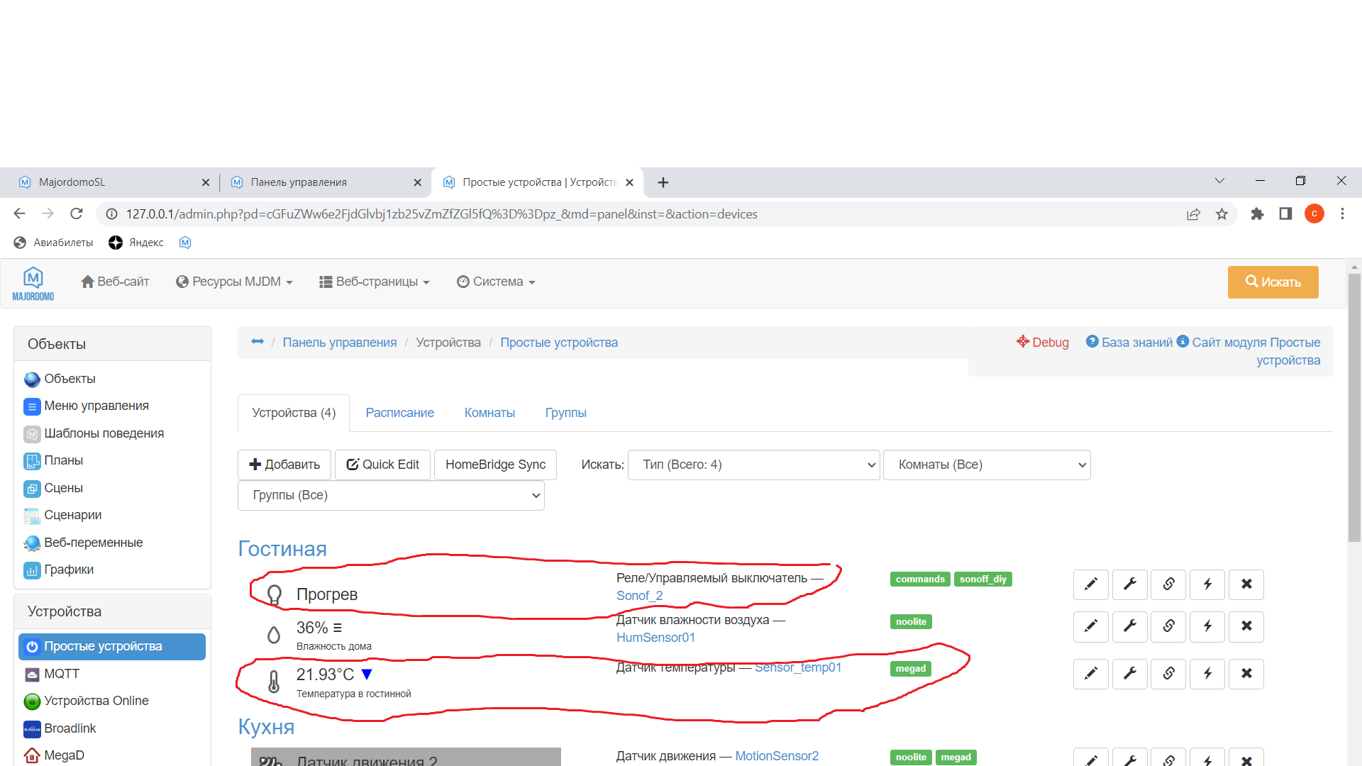

Всем привет. Есть Sonoff, контактор и конвектор. Температура с DS18B20 через Мегу. Пытаюсь при достижении заданной температуры включать или выключать реле (Sonoff) тобиш управлять термостатом. Использовал код из этой ссылки https://www.youtube.com/watch?v=NBsTBjVXY54&t=358s. Исходные заменил своими. Но там для включения используетcя ESP, а как прописать чтоб включалось Sonoff.
//--Мой исправленный скрипт из onNewMinute

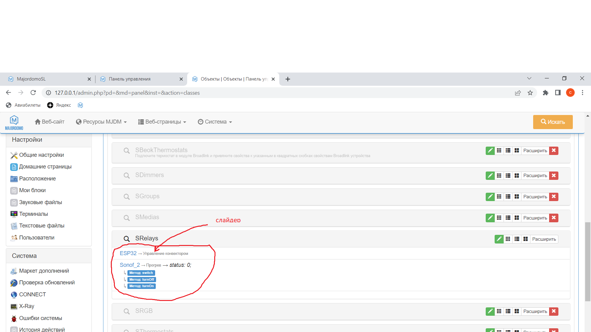

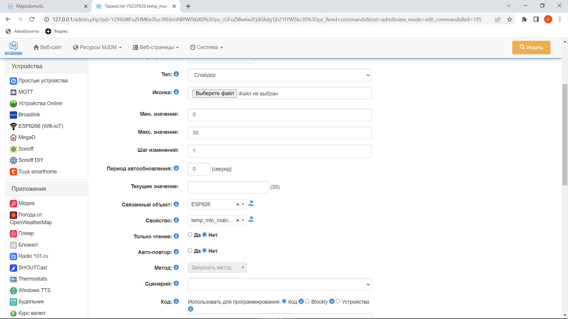

$temp_min_main_room=gg('ESP32.temp_min_main_room'); //Температура заданная
$temp_real=gg('Sensor_temp01.value'); //Температура с датчика

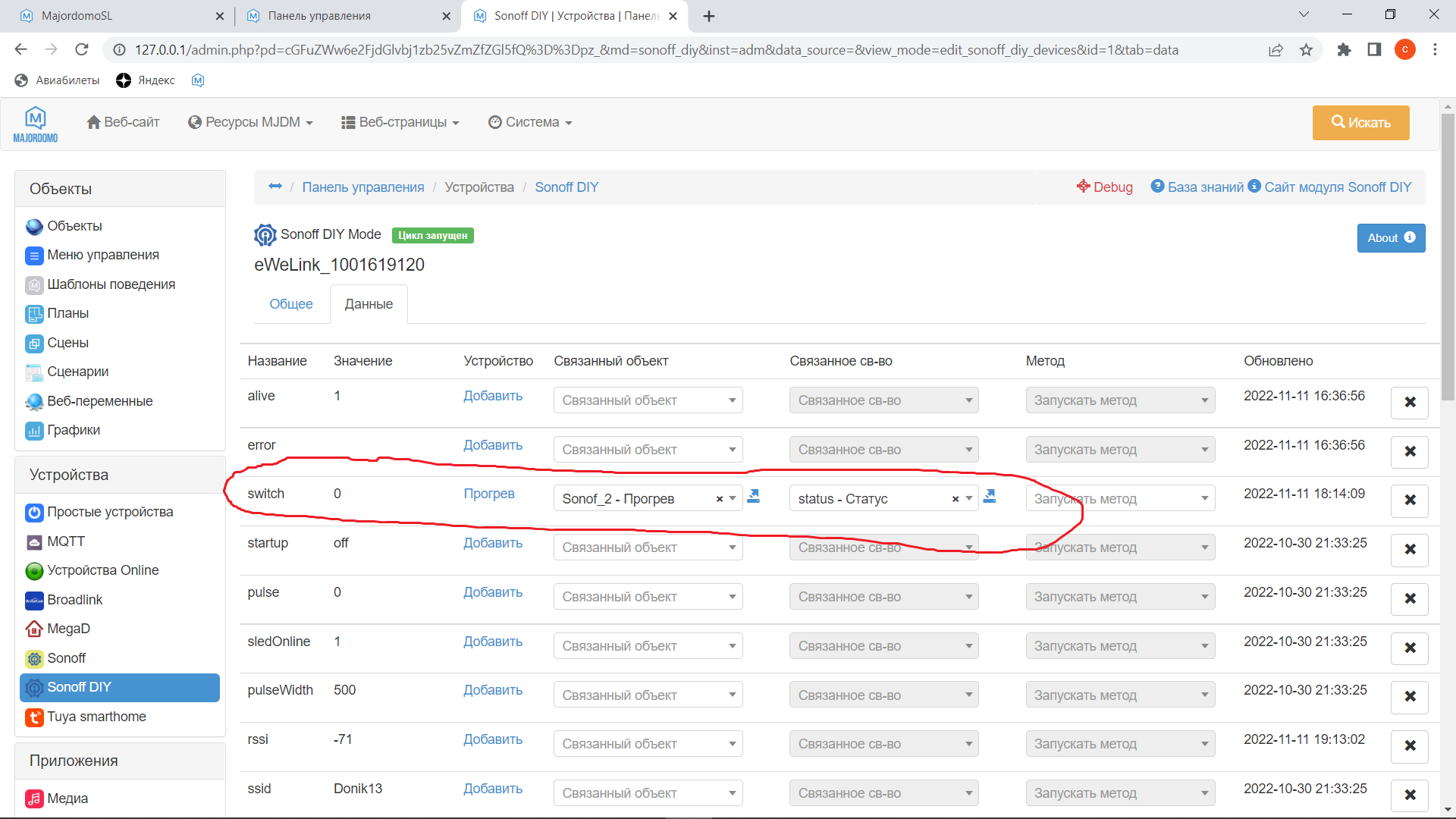

$status_reley=gg('Sonof_2.status'); //Статус реле
$manual=gg('ESP32.termostat_manual_status'); //Статус ручного режима
if ($temp_real <= $temp_min_main_room && $status_reley=='0' && $manual=='0'){getURL ("http://192.168.1.30/gpio?st=1&pin=5");
sg('ESP32.termostat_status','1');}
if ($temp_real >= $temp_min_main_room+0.3 && $status_reley=='1' && $manual=='0'){getURL ("http://192.168.1.30/gpio?st=0&pin=5");
sg('ESP32.termostat_status','0');}

Мои скрины.

определитесь, как у вас реле управляются - через статус или методами.
И вообще, вы можете соноф_2 из кода включать/выключать?
и вопрос - зачем заданную температуру в ESP32.temp_min_main_room хранить? или там крутилка какая-то?
