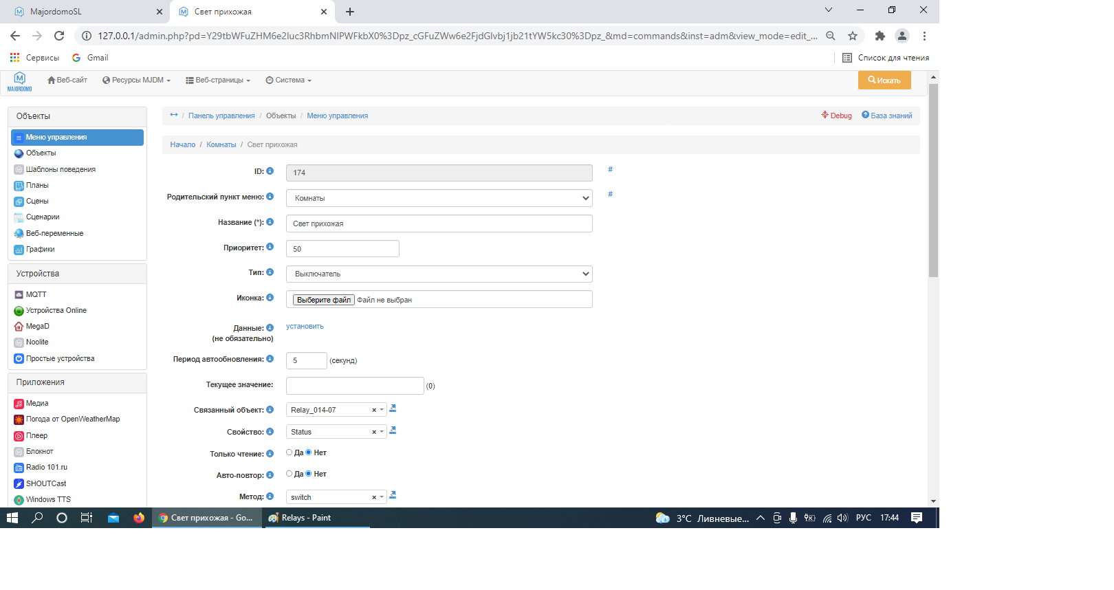

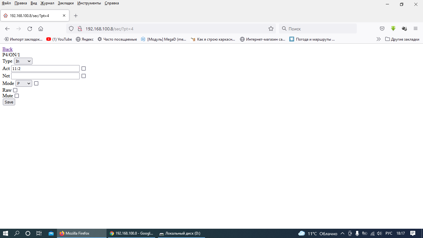

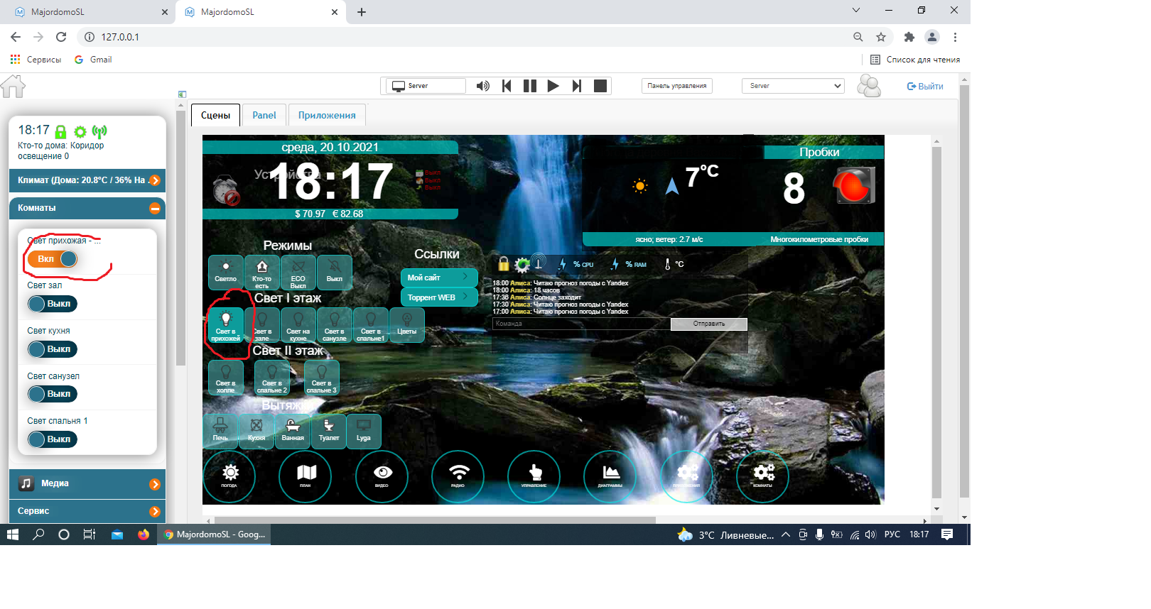

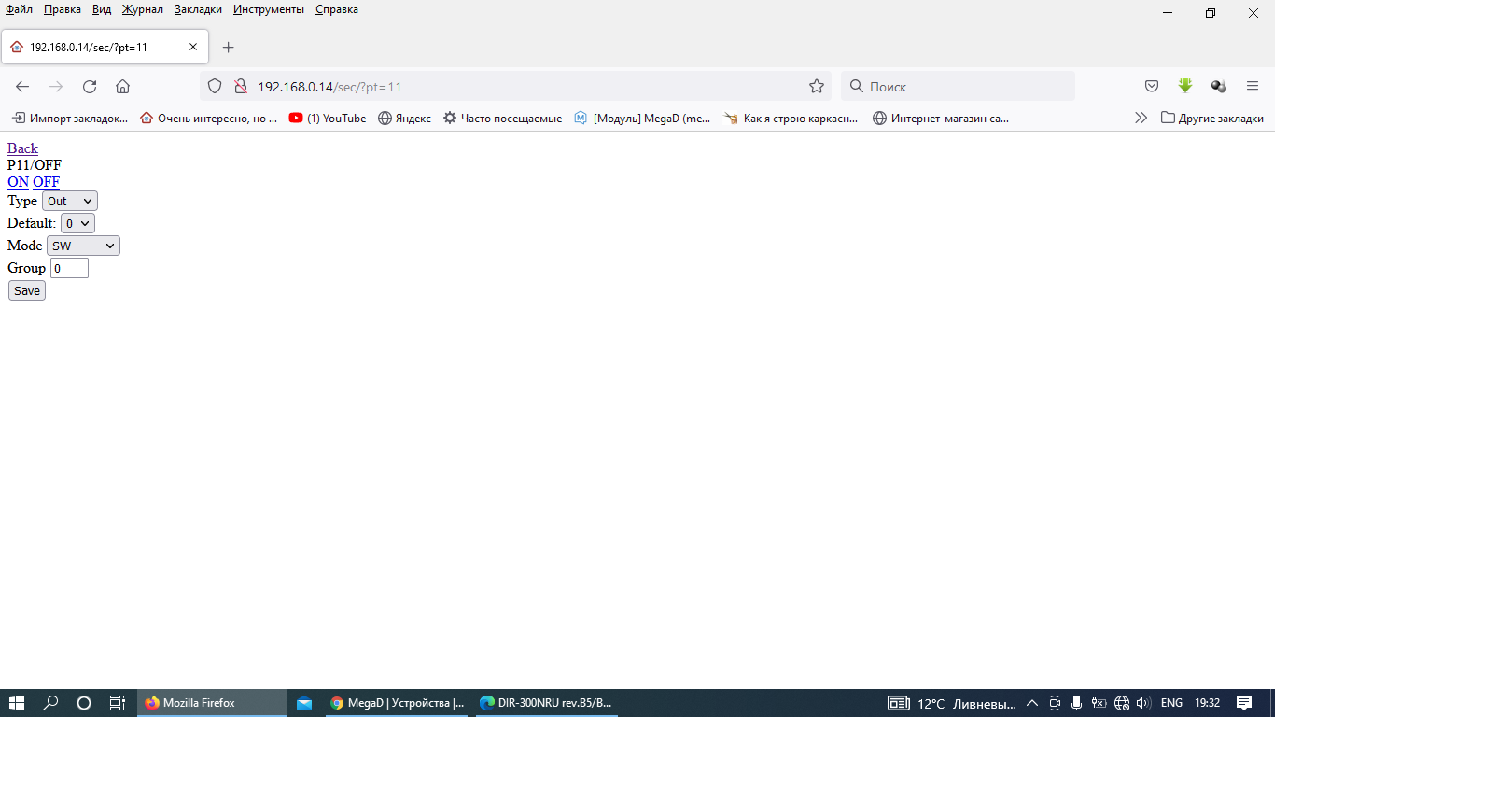

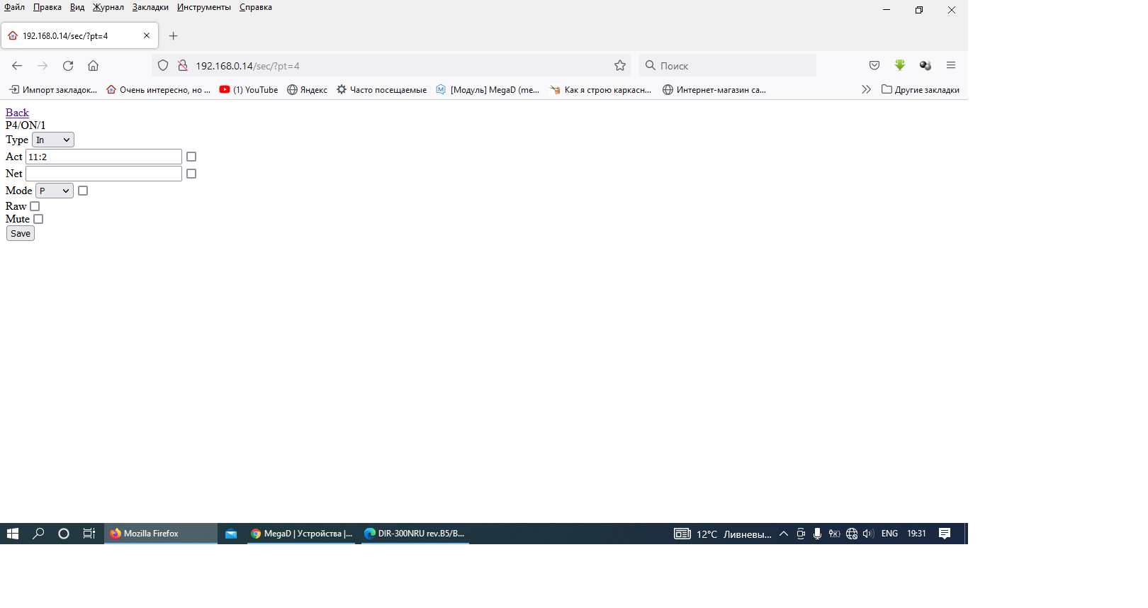

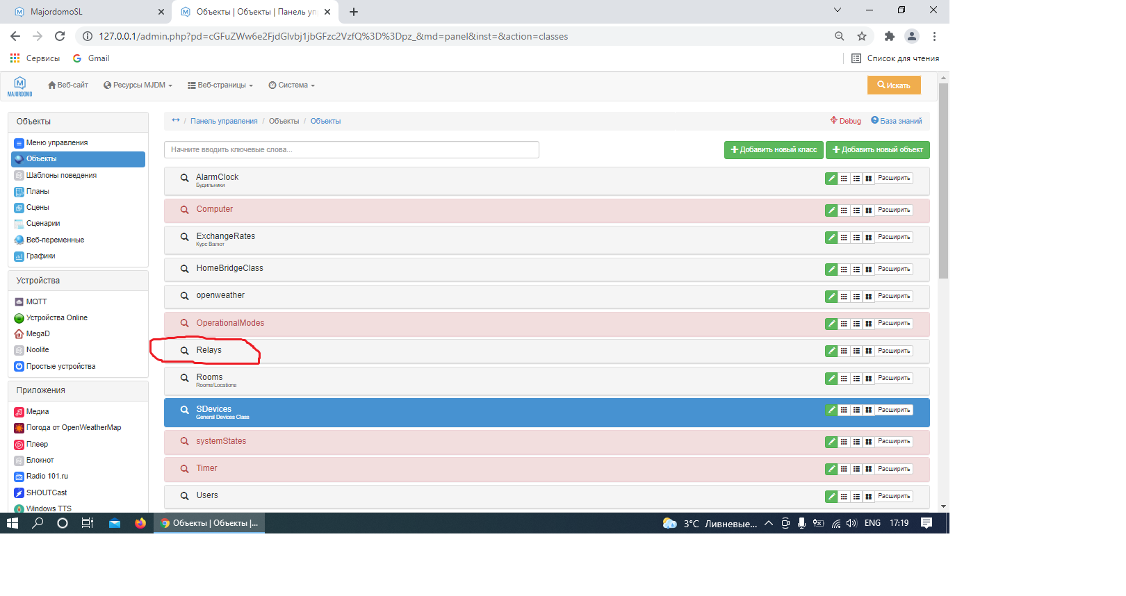

Только начинаю прошу помочь. Megad-2561 v2.3+MegaD-8170-R. MajorDoMo на Win10. Собрал освещение комнат. При нажатии кнопок на сцене все работает. Но при нажатии кнопки (физической) на стене свет тоже включается и выключается но статус кнопок на сцене не меняется. Если было выключено то и показывает выключено, или наоборот. Не зависимо от кнопки на стене. Прилагаю несколько скринов.

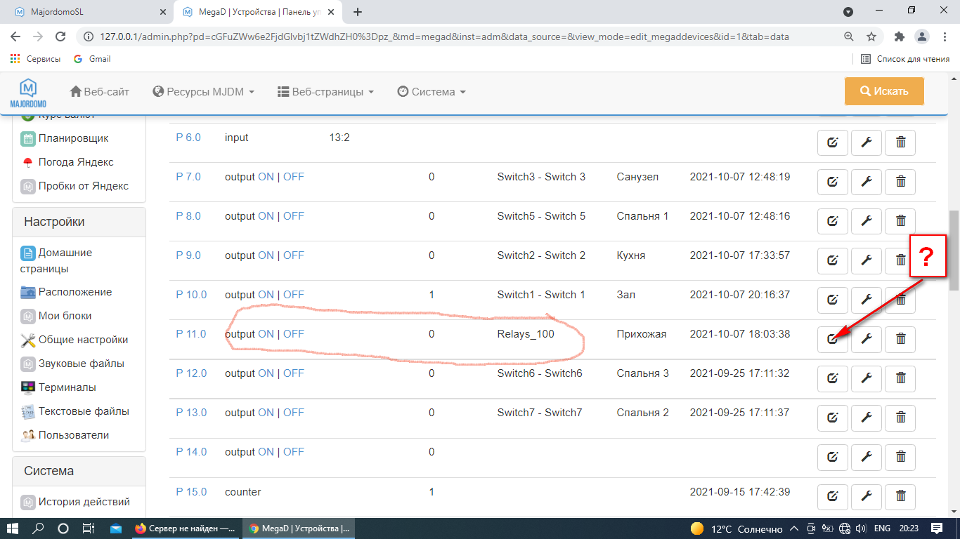

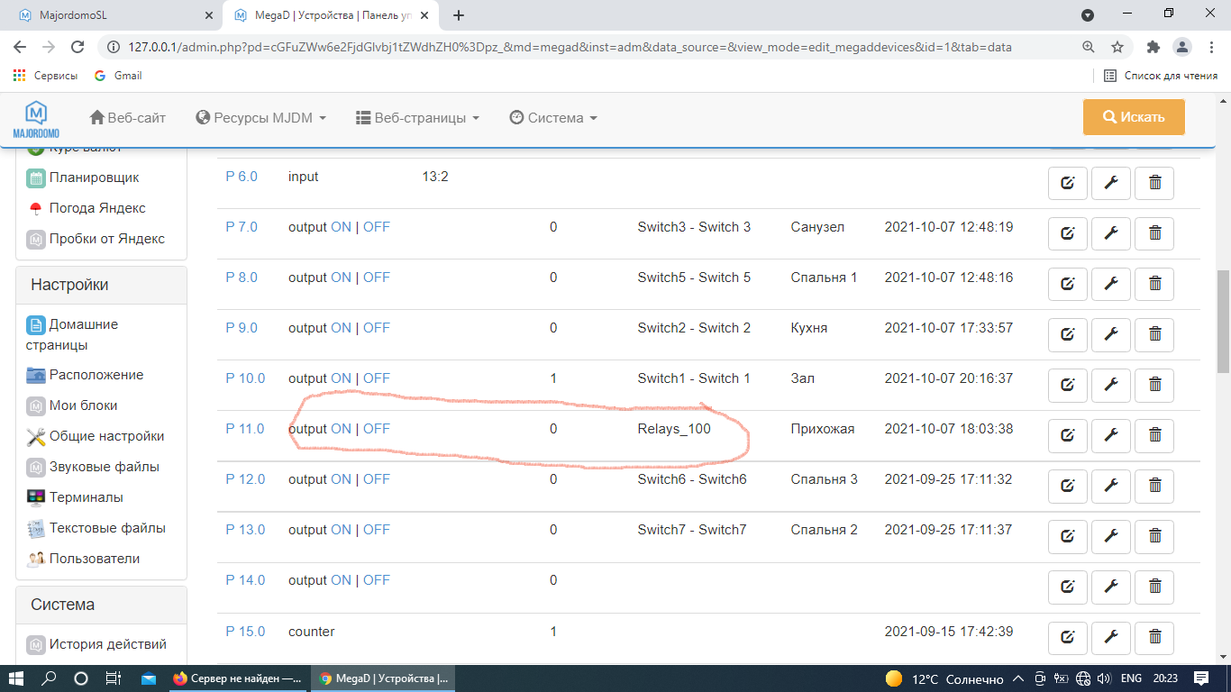

Не все показали. Не показали, как настроена привязка выхода (P11) в модуле MegaD:
Аналогично по привязке входа в модуле MegaD (P4).

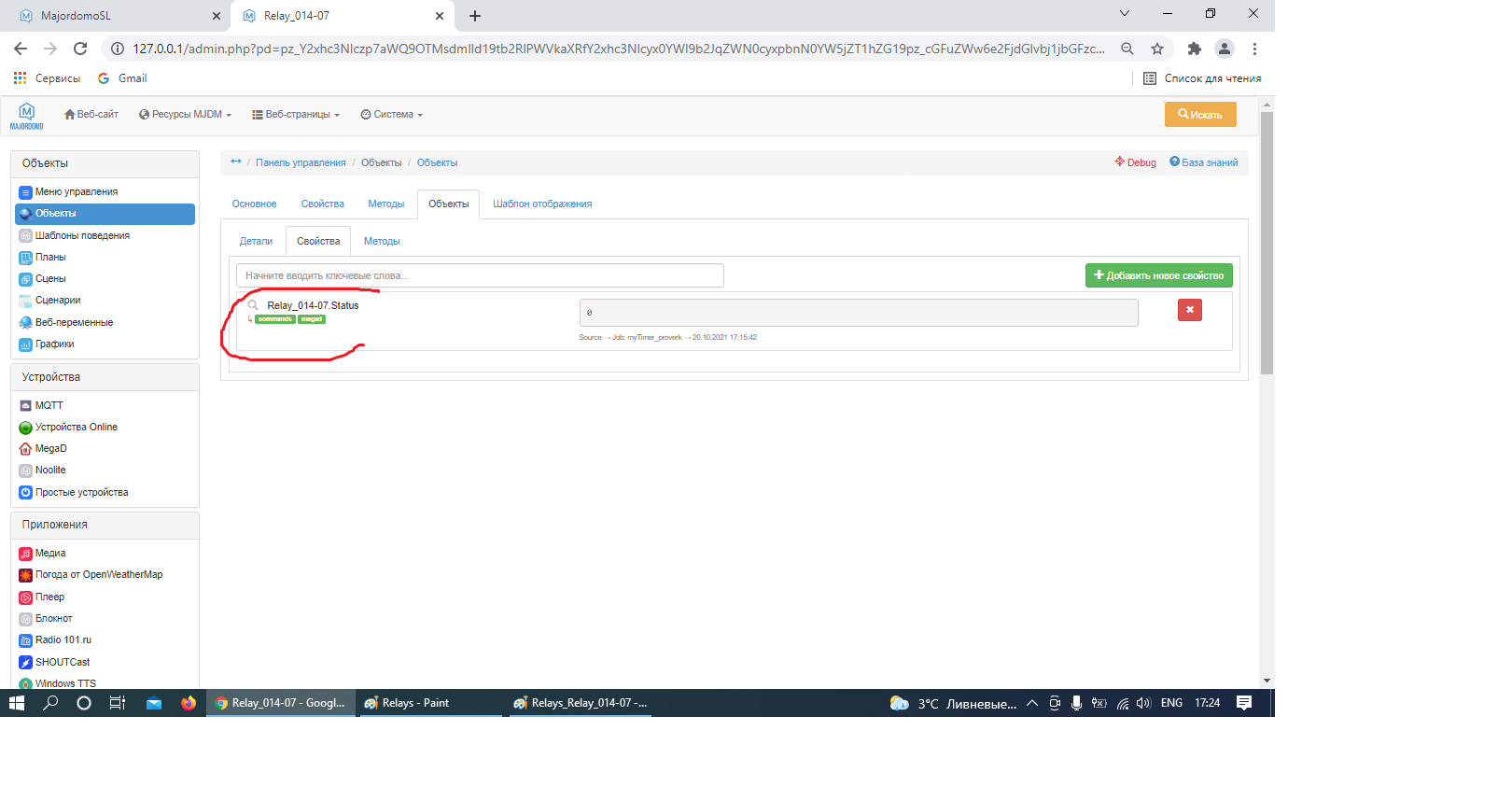

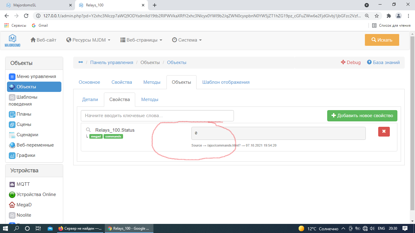

Добрый день. Результат теста вышел отрицательный. Может я плохо описал проблему,повторюсь. На сцене или в управлении нажав кнопку включил свет, свет горит. Подошел и выключил выключатель (кнопка) на стене, свет погас. Но в MJ кнопки показывают что свет горит.
Настроил все по этой ссылке.(https://www.ab-log.ru/forum/viewtopic.php?f=1&t=1328)

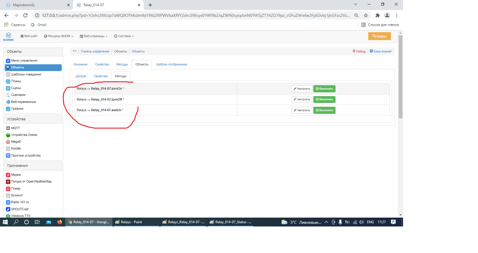

1.Relays
turnON
file_get_contents("http://192.168.0.14/sec/?cmd=4:1");
setGlobal('Relay_014-07.status', 1);
turnOFF
file_get_contents("http://192.168.0.14/sec/?cmd=4:0");
setGlobal('Relay_014-07.status', 0);
switch
file_get_contents("http://192.168.0.14/sec/?cmd=4:2");
$state =file_get_contents("http://192.168.0.14/sec/?pt=4&cmd=get");
if ($state == "ON") {
} else {
setGlobal('Relay_014-07.status', 0);}

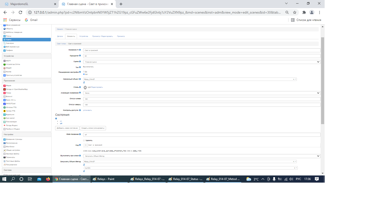

Выключатель в Меню.
Выключатель на сцене.

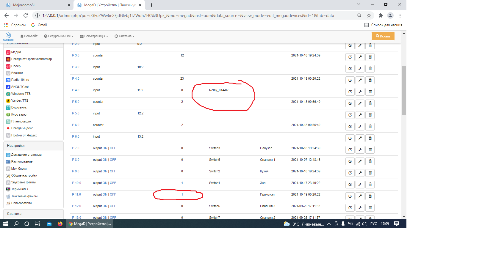

Модуль MegaD.
Где просчет, не понимаю.

Выключатель в Меню.
Модуль MegaD.

- Relay_014-07_Metod.png (100.32 КБ) 14296 просмотров
- Relay_014-07_Status.png (96.77 КБ) 14296 просмотров
- Relays.png (105.68 КБ) 14296 просмотров

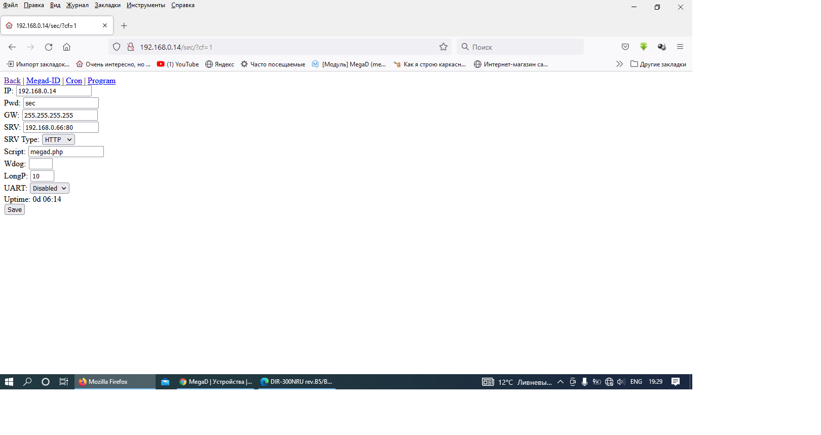

Прописан ли в конфигурации контроллера скрипт "megad.php" и адрес сервера? Лучше покажите скрин настройки.
В настройке входа в контроллере, надеюсь, НЕ стоит галка напротив поля "Act".

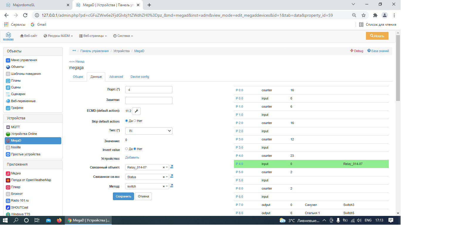

Кроме того, не показана настройка привязки метода ко входу в модуле "MegaD" на вкладке "Данные".

Re: Подсказка

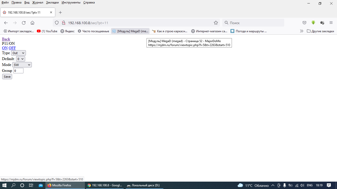

Высылаю.
- P_11.png (65.09 КБ) 14259 просмотров
- P_4.png (65.23 КБ) 14259 просмотров
- Config.png (68.82 КБ) 14259 просмотров
Re: Подсказка
Тут все правильно.
Не прислали картинку с настройкой привязки метода ко входу в модуле MegaD.

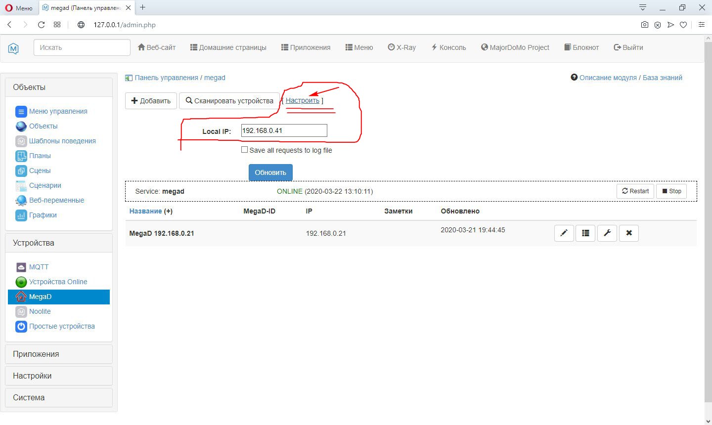

Кроме того проверьте, прописан ли адрес сервера в настройках модуля (там в самом верху есть пункт "Настройка"). И еще один момент. "Перевесьте" привязку метода ко входу на вход типа "Counter". Если обратили внимание, именно туда (судя по счетчику) приходят срабатывания вашего физического выключателя-кнопки. А строчку по порту с типом "IN" вообще удалите.
