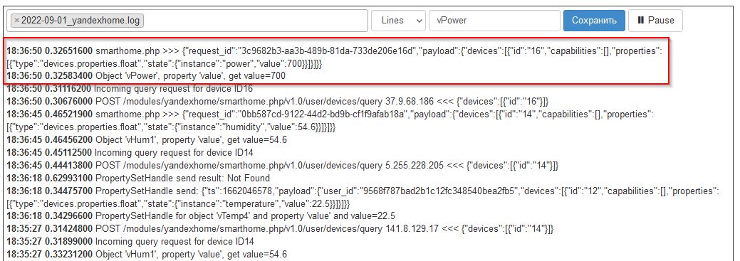

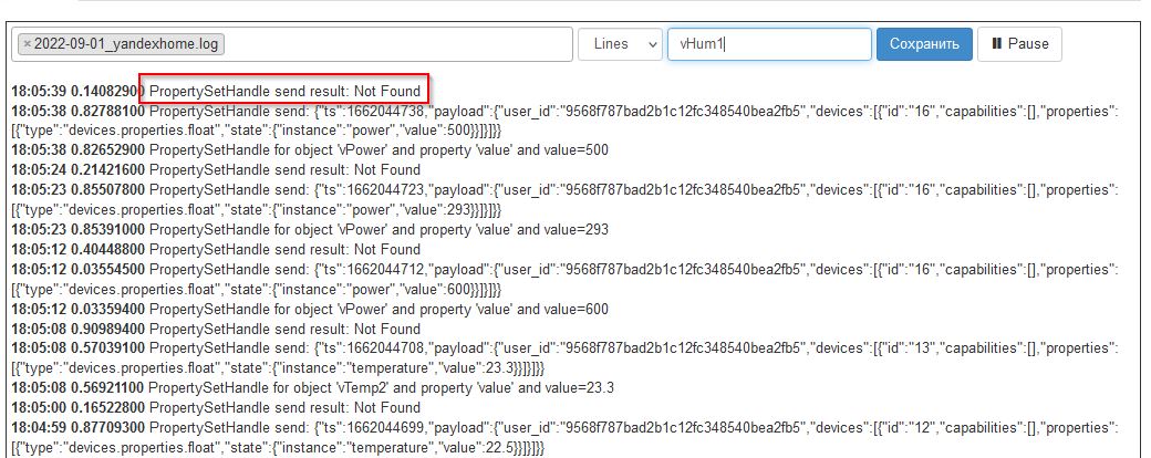

На вот сейчас вижу такую странную картину - есть явно ошибка:
Лог модуля Yandexhome_1.jpg (118.05 КБ) 3857 просмотров
но при этом если я захожу в историю этого свойства в программе "Умный дом" от Яндекс, то сразу начинается успешная отправка:
Лог модуля Yandexhome_3.jpg (106.71 КБ) 3857 просмотров

Вот один и тот же датчик - сначала с ошибкой и тут же, когда я открыл его историю в приложении - успешно..
Лог модуля Yandexhome_4.jpg (87.26 КБ) 3857 просмотров
cabat
Сообщения: 216
Откуда: Санкт-Петерург
Сообщение cabat »
Наверное понял - похоже отправка не работает, а вот запрос со стороны приложения Яндекс - да.
Т.е. в логе я вижу запросы от приложения, когда у меня оно открыто на истории конкретного датчика.
Буду проверять настройки, хотя что странно - до обновления модуля окно истории показаний в приложении не открывалось,
только текущее значение можно было посмотреть.
