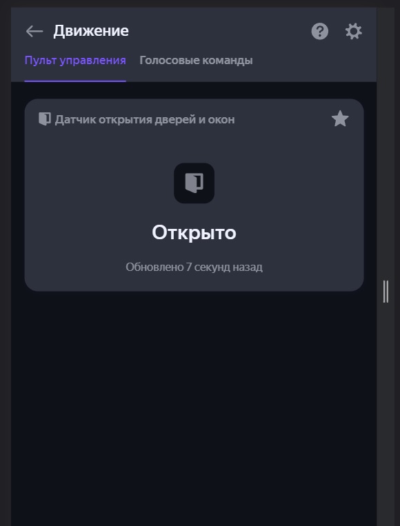

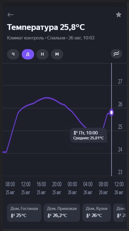

Скоро прилетит обновления, благодаря Максиму (Который London), Андрею (Eraser) ну и чутка мне, реализованна давняя хотелка, а именно участие датчиков МДМ в сценариях Яндекс, хранение истории датчика средствами яндекса, обновление статусов в режиме реального времени, поддержка полного списка всех датчиков.

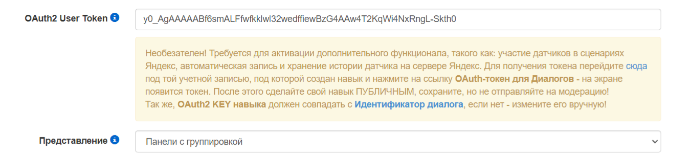

Для работы этой штуки нужен еще один токет (Да, Яндексу мало 4 токенов, нужно еще).
Открываем настройки и видим:
Идем по ссылке: https://yandex.ru/dev/dialogs/smart-hom ... rts__oauth и находим там еще ссылку Для этого нужно получить OAuth-токен для Диалогов. переходим по этой ссылке ИЗ ТОГО АККАУНТА НА КОТОРОМ СОЗДАН НАВЫК! На экране появится токен - копируем и вставляем в поле, сохраняем.
Далее, открываем созданный диалог и ставим Тип доступа - Публичный, сохраняем настройки, НО НЕ ОТПРАВЛЯЕМ НА МОДЕРАЦИЮ. Все будет работать и так, у других навык не появится. Далее нужно проверить, что OAuth2 KEY навыка совпадает в тем, что указано в адресной строке в Яндекс.Диалогах, если нет, то берем из адресной строки в Яндексе и идем в Связка аккаунтов, вставляем это в Секрет приложения, потом вставляем в модуле в поле OAuth2 KEY навыка.
Все после этого должно все работать, если включите эту возможность для своих устройств.

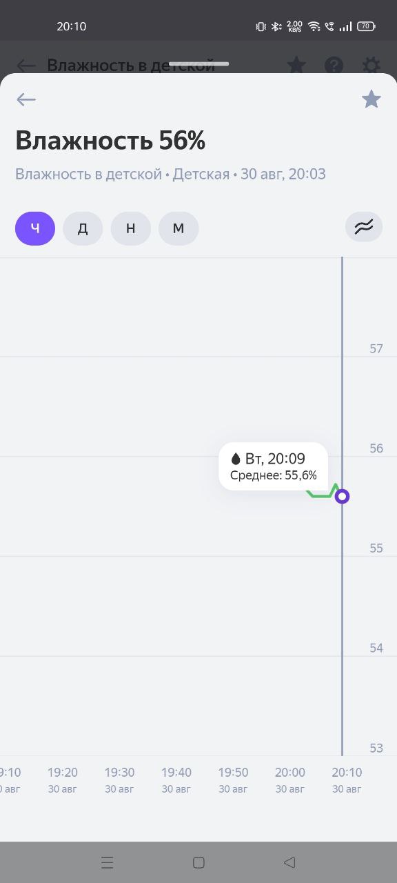

UPDATE: зашел вечером в приложение "Умный дом" от Яндекса и не вижу там истории значений..
Как будто есть только два значения - первое когда настроил модуль, и второе сейчас, когда зашел второй раз вечером..
а "галочки-кружочки" проставляли, возле навыков?

London писал(а): Вт авг 30, 2022 11:21 am а "галочки-кружочки" проставляли, возле навыков?
Да, конечно, если речь о квадратных стрелочках..
Такое ощущение, что передача данных идет пока открыто приложение "Умный дом" от Яндекса,
как бы странно это не выглядело..
Настройки датчика.jpg (40.24 КБ) 3699 просмотров
История в приложении.jpg (38.28 КБ) 3699 просмотров
история в приложении через пару минут..
История в приложении через 2 минуты.jpg (36.06 КБ) 3698 просмотров
