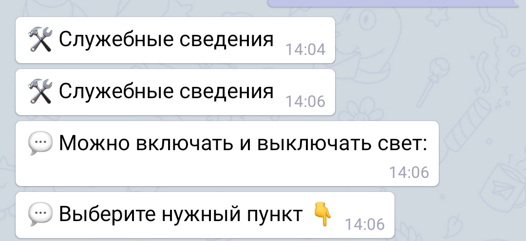

@Logrus, подскажи, пожалуйста, по автоудалению в меню @RomanAndr.
Подправил телеграмм меню, добавил автоудаление, но вызов команды удаляется, а комментарий остаётся - как его удалить после выполнения? Либо при вызове другой команды?
В идеале, как мне кажется, было бы так:
-Жмем на кнопку Меню,
-Приходит сообщение выберите нужный пункт и открывается первая страница меню,
-Жмем кнопку Свет, удаляется сообщение выберите нужный пункт. и приходит сообщение Можно включать и выключать свет:.
-И так далее чтобы не засорять чат бота.

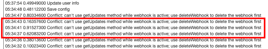

Доброго дня!
Не уверен, что проблема связана именно с последним обновлением модуля, но тем не менее .
Добрались руки перебрать свою локалку в связи с чем удалил и переподключил вебхук телеги в модуле.
Он подключился, но постоянно летела одна и та же ошибка
Screenshot 08-20-2022 14.42.33.png (72.8 КБ) 5515 просмотров
(К сожалению дело было уже под утро и я где-то потерял или затер кусок лога с сервера с детальной ошибкой)
Но на ходу временно ее решил закоментив вот эти пару строк кода в файле telegram.class.php & Думаю глобально это жизнь модулю не испортит, да и вебхук по любому и подключался и удалялся без проблем - проблема была уже с исполнением команд.
В общем, как-то так
Screenshot 08-20-2022 14.31.33.png (25.88 КБ) 5514 просмотров
