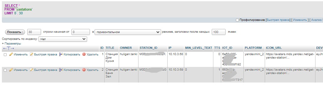

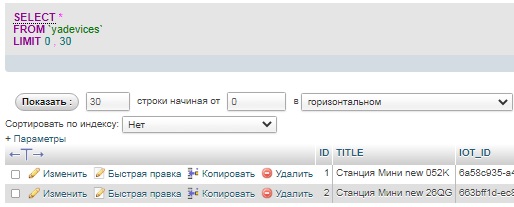

Вроде как у меня не было в таблице yastations, но было в yadevices. Вот от туда и туда. Можно прямо через phpmyadmin. Потом перезапуск МД и всё заработало. Точнее поля облачного управления стали активные. Тестовое сообщение через облако отправляется. А чат через облако не читает. Немного выше об этом писал. Я просто локально пользуюсь, так что для меня не актуально, но всё же.

Bagir писал(а): Пн авг 22, 2022 1:34 pm Вроде как у меня не было в таблице yastations, но было в yadevices. Вот от туда и туда. Можно прямо через phpmyadmin. Потом перезапуск МД и всё заработало. Точнее поля облачного управления стали активные. Тестовое сообщение через облако отправляется. А чат через облако не читает. Немного выше об этом писал. Я просто локально пользуюсь, так что для меня не актуально, но всё же.
всё сделал как вы посоветовали, но почему то после перезагрузки из таблицы "yastations" исчезает введенный "IoT ID". Если перейти во вкладке "Управление станциями" в настройки колонки, без перезагрузки и передать на колонку текстовую команду, допустим "один, два, три" (озвучивание и отправка возможно только по "локально"), то появляется такая ошибка: "Error: Could not open socket to "http:443": php_network_getaddresses: getaddrinfo failed: Name or service not known (0)."

RFSlab писал(а): Пн авг 22, 2022 3:13 pmвсё сделал как вы посоветовали, но почему то после перезагрузки из таблицы "yastations" исчезает введенный "IoT ID"
Увы с модулем совсем не знаком, не могу помочь. Но у меня id остался. В данный момент модуль просится на обновление. Может что недавно меняли, я пока не обновлял.
Как то странно, сейчас перезагрузил сервер MJD на Расбери, вошел в Ядевайс, в новую колонку с часами, IoT ID уже прописан. отправил передачу текста чекрез облако, выдало ошибку создания сценария устройства. Вошел во вкладку сценариев, удалил один сценарий, всё сценарии обновились и создался сценарий для новой колонки с часами и всё заработало. До этого IoT ID после перезагрузки не сохранаялся, хз что сегодня случилось… Но главное теперь всё работает.
