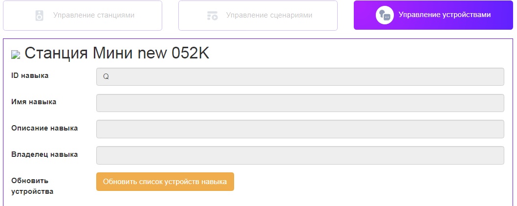

Нравится мне этот голос :mrgreen: В баню утащу, чтобы комп из говна и палок не собирать. Сегодня поставил модуль. Я.мини с часами. Установка прошла легко и быстро. IoT ID не получил. Токен получил сразу. С куки тоже проблем не было. Регистрацию пока держит, сбросов не было. Системные сообщения читает. Работает локально, облако недоступно. Пишет Недоступно, т.к. произошла ошибка генерации сценария для облачного управления!

И вот тут как то пустовато. Прочитал всю тему, но пока не пойму…SPOILER_SHOW
а тут на неё зачем смотреть? привязать к свойству, чтобы знать, когда оффлайн? больше видно по ней в Управлении станциями

Добавил с таблицу 'yastations'. IoT ID, в настройках появился, но облачное не работает. Так же пишет Недоступно, т.к. произошла ошибка генерации сценария для облачного управления! Не нашел я про это, что за сценарий и можно ли его самому добавить?

Я в другом туплю, не могу понять что делает кнопка Обновить список устройств навыка. А так же что за ругань при попытке облачного управления Недоступно, т.к. произошла ошибка генерации сценария для облачного управления! Это сценарий в квазаре?

После прописи IoT ID в таблице и нажатия кнопки обносить, сценарий в яндексе с калякой-малякой создался. Облачное управление тоже заработало. Но по скрину выше пустота. Осталось разобраться что делает кнопка "Обновить список устройств навыка"
