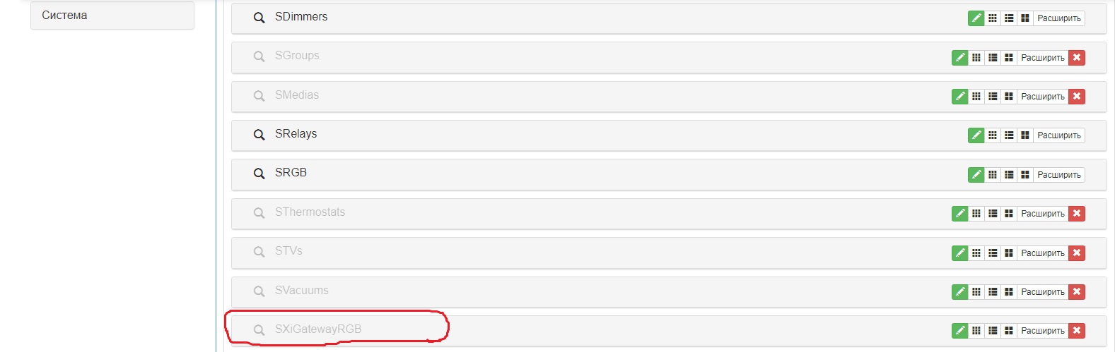

Установил, но он прозрачный в "ОБЬЕКТАХ" и его не выбрать, за то есть какой то SRGB

Logrus писал(а): Чт авг 04, 2022 2:55 pm у меня один вопрос, вот ставили дополнение ПУ
а это смотрели читали?
https://connect.smartliving.ru/tasks/288.html
Здравствуйте. Да, это я читал. Но у меня почему то не много по другому.
SXiGatewayRGB у меня бледная и я не могу привязать к нему связанный объект.
Вместо него есть SRGB. Ну и соответственно вместо brightness работает level.
Не знаю почему так...
Шлюз звуки издаёт, мигает.
Но пока не поставить не снять с охраны шлюз
Re: Охрана при помощи шлюза Xiaomi
ну дак создайте в этом классе объект
там справа есть кнопочки

Logrus писал(а): Чт авг 04, 2022 4:49 pm ну дак создайте в этом классе объект
п.с. летом живу в лесу, пишу с телефона
А какой смысл если он с XiRgbt мигет и орёт.
Не работает постановка и работа датчика движения.
Разобрался, надо было в ручную установить SecurityArmedMode.active - 0 на 1
