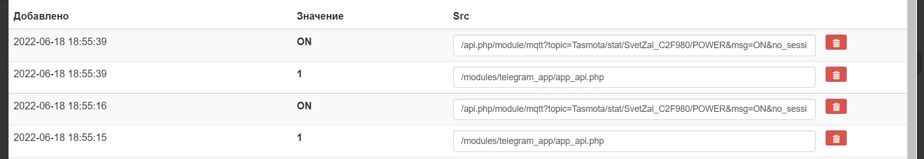

Почему-то на команды и вкл и выкл прилетает 1 в свойство привязанное.
Снимок экрана 2022-06-18 185808.jpg (81.59 КБ) 12054 просмотра
Тип - реле.
И не считывает состояние (но у меня оно ON, а не 1, может поэтому?

Jon811 писал(а): Сб июн 18, 2022 7:01 pm Почему-то на команды и вкл и выкл прилетает 1 в свойство привязанное.
Тип - реле.
да, поэтому, надо 0 или 1
